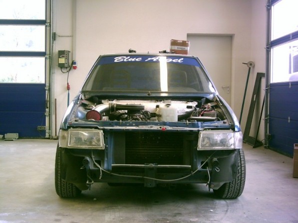

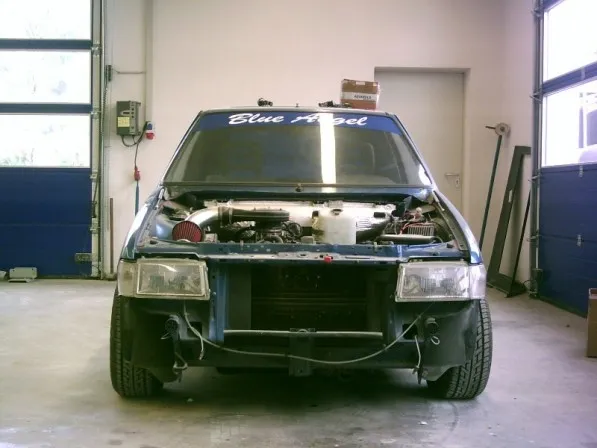

  • macht schon was aus. beim blauen ( ehemals grün) hatte ich den dom geändert und die dämpfer nach innen verlegt. ergab etwa 2° sturz. lenkgeometrie musst du dann unbedingt machen, da diese mit der änderung vom sturz nicht mehr stimmt.
    also das ding zog wesentlich besser um die kurven als vorher. das mit den reifen ist halt ein nachteil....
