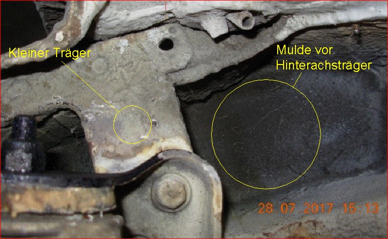

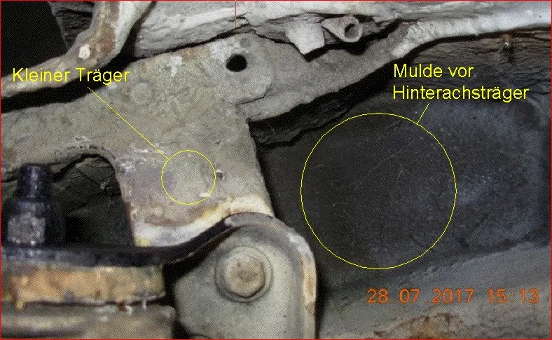

Frage: Karosserie an diesen Punkten anstützen ?
Schweller? Oder schon morsch?
Warum nimmst du nicht einfach die Serien Wagenheber aufnahmen?
Moin Zusammen,
An Acki:
die Schwellerleisten habe ich erst teilweise mühevoll restauriert und den
verbiebenen Teil überholt, die Schweller werde ich nie wieder zum anheben
benutzen !!
An speedy:
ich nehme an, Du meinst die Auflagepunkte für die Hebebühne ?
Nimm Deinen Wagenheber und hebe deinen Uno an der Auflage
unter der B-Säule mal an, und dann schau was mit der Auflage passiert !
Grüßle Michel
Das ist nicht die Aufnahme für den Wagenheber. Er meint auch die Schwellerkante.
Wenn der Falz morsch ist, ist der Instand zu setzen..
dann ist das aber der beste Punkt zum anheben. Wenn das alles Neu ist, ist das der beste Punkt. 3 stehende Bleche als Kasten, dass ist da unten der stabilste Bereich.
Deine beiden vorgeschlagenen würde ich nicht nehmen
Mit welchem Hebewerkzeug mußt Du arbeiten?
Hallo Gemeinde,
an chriss-bellas:
ich würde meinen Uno erst an der Hinterachse mit
einem Wagenheber anheben und ihn dann an einer der
beschriebenen Punkte auf jeweils eine Stütze mit der
entsprechenden Aufnahme ablassen.
So stünde die Karosserie stabil stehen und die Achse
würde frei hängen.
Grüßle Michel
