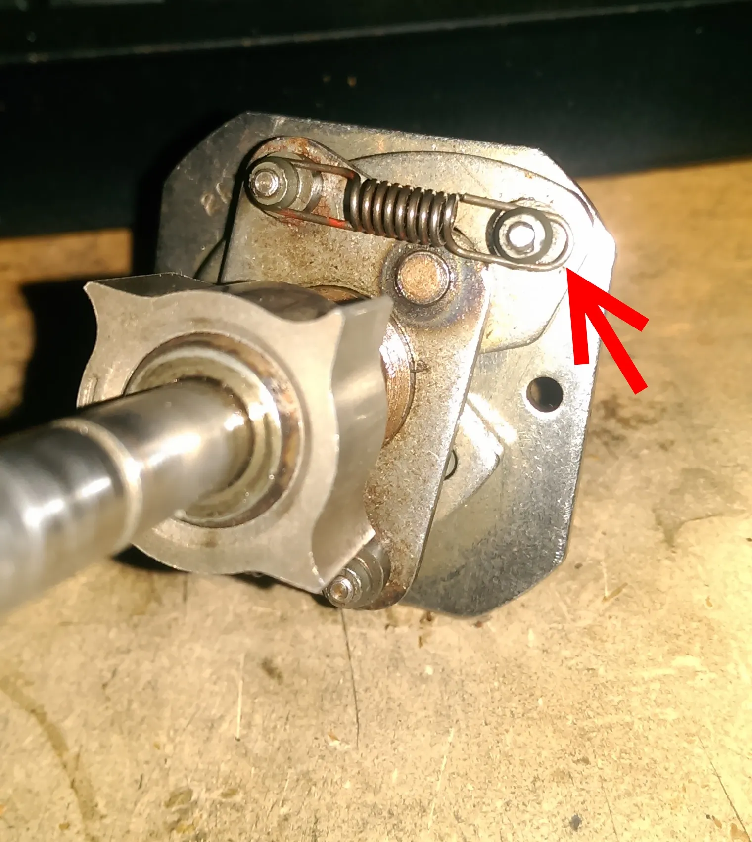

    In meiner Zündanlage hat irgendjemand mal an den Fliehkraftgewichten der Zündverstellung 2 völlig verschiedene Federn verbaut.
    Ich kann meinen Motor starten aber wenn der dann läuft hört man das er Zündaussetzer hat und unrund läuft. Fahren ist in diesem Zustand sowieso nicht möglich.
    Dabei hat eine der beiden Federn im Ruhezustand zwei bis drei Millimeter freies Spiel, weil sie ist viel zu lang. Die andere ist viel feiner, dünner aber voll gespannt.
    Habe soetwas noch nie vorher gesehen. Kenne das nur so, dass immer zwei gleiche Federn verbaut sein müssen.
    Ist euch sowas bekannt, das es dieses mit zwei unterschiedlichen Federn gibt ?!
    Habe in meinem Motor einen Drossellungsumbau von der Firma Steinwinter verbaut ( vom Vorbesitzer noch ).
    Kann es möglich sein das als der Motor gedrosselt wurde diese Sache mit den Federn eingebaut wurden ist oder ist es Käse ?!
    Würde gerne wieder die Orginalfedern von Marelli einbauen wollen aber habe keine Ahunung wo ich diese herbekommen könnte.
    Fällt euch da etwas ein oder hättet jemand von euch vielleicht noch einen Satz auf Lager ?!
