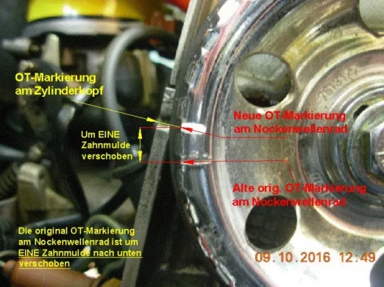

    dort schrieb ein Puntofreund das bei seinem Punto 1.1 die Markierung auf der Zahnriemenscheibe
    der Nockenwelle nicht stimme und er die Riemenscheibe erst auf orig. OT gestellt hat und dann
    die Riemenscheibe um eine Zahnteilung nach unten (gegen den Uhrzeigersinn) gedreht hatte (siehe Foto).
    Nach dieser Korrecktur lief sein Punto wieder einwandfrei, schrieb er.

    Ich habs ausprobiert, die Zahnriemenscheibe der Nockenwelle um eine Zahnlücke nach
    unten verdreht und alles neu montiert.
    Und, welche freude, mein Motor läuft wieder ganz weich, vibriert kaum,
    hängt wie gewohnt am Gas und sein Leistung steht auch wieder.

  • Der Verstellbereich ist an sich groß genug, mit einem versetzen des Zahns verstellst du aber die Steuerzeiten und damit auch den ZZP gleich um 6-8 Grad (kenne die genaue Zahnanzahl des Fire Nockenwellenrads nicht). Der ZZP muss natürlich immer kontrolliert werden, ich bezweifle aber dass dieser plötzlich um mehrere Grad gewandert sein soll. Mein Tip wäre also, dass der Zahnriemen schon vor dem Wechsel um einen Zahn versetzt drauf war. Ggf. wurde das gemacht, weil der Verteiler kaputt oder falsch zusammen gebaut wurde, um überhaupt einigermaßen auf richtige Werte zu kommen. Der Verteiler steht beim FIRE normal relativ in der Mitte des Verstellbereiches, da kommt man dann auf exakt 0° ZZP (natürlich bei verschlossener Unterdruckleitung). Ggf. ist die Unterdruckdose defekt, dann zieht er im Leerlauf und unter Last den ZZP nicht auf früh, der Motor läuft entsprechend deutlich schlechter. Auch eine falsche Unterdruckdose kann montiert werden, es gibt welche die zwar passen, aber längere Nasen haben und dann stimmt die Grundeinstellung des Verteilers nicht.

    Das Nockenwellenrad hat 38 Zähne und steht immer noch einen Zahn unterhalb der Motorgehäusemarkierung.
