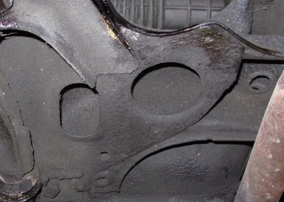

Uno anheben, auch an dieser Stelle ?
  • noch eleganter am hinteren lagerpunkt des querlenkers (auf deinem bild links unten)
    der achsträger kann auch verkratz werden, lack beschädigen und rosten.
    wenn dein falz am schweller beim hochheben aber einsinkt und knirscht, solltest ihn aber trotzdem mal irgendwann einen neuen schweller und stehblech gönnen....

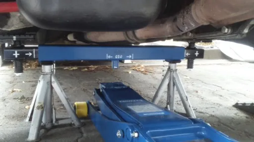

  • Moin Zusammen,
    An chriss-bellas, bei allgemeinen Schraubarbeiten hebe ich meinen Uno an den hinteren Befestigungspunkten
    der Querlenker an, jetzt möchte ich aber gerade diese demontieren, sprich ich muß genau an diese Stelle
    Schrauben, deshalb hatte ich gefragt ob ein anheben weiter vorne am Fahrwerksträger möglich währe.
    Und, Kratzer am Fahrwerksträger währen kein Problem, ich hebe meinen Uno mit einer breiten Traverse an
    die über dicke Gummiauflagen verfügt.
    Was die Schwellerfalze angeht bin ich schon dabei sie stückweise auszutauschen, ist aber eine schwierige Arbeit.
