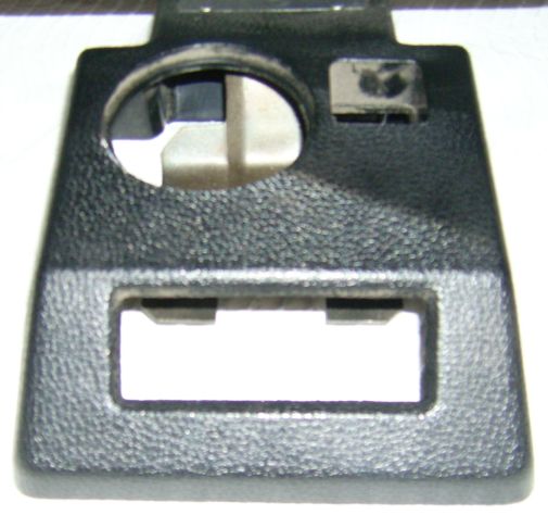

  • Hallo UNOfreunde!
    Für unser Fahrzeug in der Ausstattungsvariante SX (Mk I oder II) gab's seinerzeit eine sog. Dachkonsole inkl. Innenspiegel, Lesespot+Taster (TN 181515380). Mir liegt eine solche vor, die ich im Zuge einer leichten UNO-Überarbeitung gerne verbauen würde. Diese Konsole allerdings weist im vorderen (Sicht-)bereich eine rechteckige Öffnung auf, in die man lt. Recherche eine Digitaluhr montieren kann. Diese Konsolenvariante finde ich in ePer nicht, nur die "geschlossene". Weiß jemand, was genau man dort seinerzeit hineinschrauben konnte? Es gab ja etliche Fiat-Digitaluhren, z.B. Vegilaflash-Borletti, die heute äußerst teuer gehandelt werden.
    Dank und Gruß, Hajo

  • da gab es im mk1 effektiv 2 verschiedene uhren, die eingebaut wurden.
    in den frühen mk1 war eine digitaluhr mit roten led lettern und stoppuhr verbaut.
    die wurde aber geschätzt ab 1987 durch eine uhr mit lcd anzeige ersetzt.
    da fiel dann die stoppuhr funktion weg.
    mit bissi glück habe ich noch 1 der beiden uhren rumliegen.
    melde dich mal --> niebling.christian ät gmail.com
    gruss
    chris

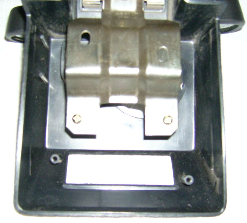

  • habe mal in meinem fundus gekramt ...
    so sieht die erste ausführung der led digitaluhr mit stoppuhr aus ...
    ... und so die 2. ausführung der digitaluhr, jetzt aber als lcd uhr ...
    die eigentlichen uhren können nicht einfach untereinander getauscht werden, da die kunststoffgehäuse
    doch recht unterschiedlich sind.
