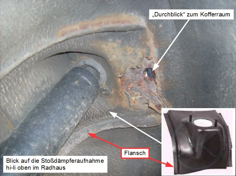

Ich benötige dringend ratende Unterstützung für meinen kleinen UNO. TÜV war nicht erfolgreich: 3 kleinere Durchrostungen im Bodenbereich (Falz am Schweller), jedoch eine durchaus heftige an der Dämpferaufnahme hi-li. Während das Thema Bodenbereich sich durch Blechüberpunktung relativ leicht beheben läßt, bereitet mir die Dämpferaufnahme Kopfzerbrechen. Im Radhaus sehe ich oben, dort wo der Dämpfer Richtung Dom verläuft, eine teilweise verrottete Verstärkung. Sie dürfte Teil des Radhauses sein. Die Durchrostung setzt sich im Dombereich fort, vom Kofferraum nach Teppichentfernung sichtbar. Von Klokkerholm gibt es eine sog. Stoßdämpferaufnahme hinten sh. Bild. Frage: Ist das ein Einschweißteil, das den Dom ersetzt, d.h. vom Kofferraum aus verbaut wird? Für die o.a. Verstärkung dürfte es vermutlich nichts geben, es sei denn, ich ersetze das komplette Radhaus. Nov. 2012 gab's einen thread "Frage an die Schweißprofis (Federbeindom ATP)", ich denke ein ähnliches Thema.

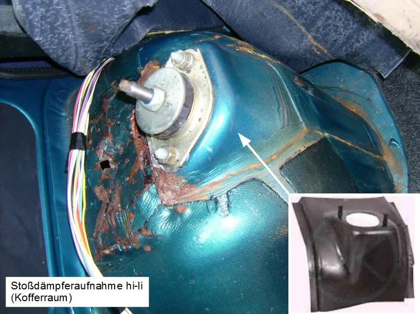

Sorry, daß ich jetzt erst reagiere, aber der UNO muß auch 'mal zeitweise ohne mich auskommen. Ich habe zwei Fotos beigefügt, die, so hoffe ich, den Vorgang final verdeutlichen. Das von mir "ständig" erwähnte Verstärkungsblech ist offensichtlich die dem Radhaus zugewandte Seite des Einschweißteils, also der Stoßdämpferaufnahme selbst. Sollte die Kommentierung in den Abbildungen korrekt sein, so ist die Angelegenheit gelöst: Die alte, zerrottete Aufnahme wird herausgeschnitten, die Umgebung gesäubert und geschliffen, anschließend das Einschweißteil von unten, also vom Radhaus in die entstandene Öffnung geführt und vom Kofferraum aus verpunktet. Was mir jetzt nicht mehr einleuchtet, wo wir es mit mehrlagigem Blech zu tun haben. Oder ist vielleicht das Einschweißteil selbst mehrlagig aufgebaut (auf dem Foto nicht zu erkennen)? Das Teil gehört ja nicht gerade zu den preiswerten (~ EUR 50). Stimmt meine obige Sachbeschreibung?

O.k. Jo, vielen Dank! Dein Vorschlag wäre somit, lediglich die auf dem Foto gut sichtbare Durchrostung zu behandeln und die abfallenden Flanken des Domes zu belassen. War denn meine Einschätzung des Dom-Aufbaus so wie dargestellt richtig? Interessanterweise gibt/gab es von Klokkerholm nämlich auch Dom-Kappen, 3-D-Blechteile mit Stoßdämpfer-Schraubbolzen, die vom Koffrerraum aus aufgeschweißt werden, währen das von mir im Foto dargestellte Teil offensichtlich von unten eingepaßt wird.

! Aber aufgrund dieser zumeist uralten Quellen bin ich letztlich auch auf ein Dom-Einschweißteil (sh. Foto) gestoßen. Nur dieses, von Klokkerholm, gibt es noch, alles andere wird offenbar nicht mehr hergestellt. Und, anhand meiner Bilder vermute ich, daß ich auch nur dieses Teil benötige - nach Abflexen des "alten" Doms von unten (Radhaus) eingesetzt und von oben (Kofferraum) verpunktet. Auch in den diversen, früheren threads wird das leider nicht hinreichend erläutert. Immer wieder wird von mehrlagigem Blech berichtet! Wo befindet sich diese "Mehrlagigkeit"?

Da wo du bei dir durchgucken kannst, ist es 2lagig. Nur den Einsatz neu machen reicht nicht. Du müsstest dann da drüber auch noch ein kleines Stück bei der durchrostung erneuern. Daher jo's Vorschlag: einfach ne Hand groß beide Bleche raus flexen. Ich hab ne 3mm Platte rein gesetzt. Bei mir das untere Blech aber auch nicht durch. Trotzdem: dicke Platte drauf und die jetzt kürzere Kante von unten an das neue Blech Fertig.
Perfekt!! Das war jetzt für mich der Durchblick, vielen Dank. Das von mir gezeigte Klokkerholm-Teil würde aber dennoch Sinn machen, wenn ich es im horizontalen Abschnitt des Doms, dort wo die Duchrostung sichtbar ist, noch einmal mittels eines "dicken" Bleches von oben, also vom Kofferraum aus, aufdopple.

es ist geschafft: Unser UNO hat seine frische Plakette. Es war schon eine ziemliche Plackerei und Flickschusterei, aber es hat sich gelohnt. Die weiter oben erwähnten Stoßdämpferdome konnten übrigens erfolgreich mittels der Klokkerholm-Verstärkungen rekonstruiert werden, darüber wurde dickes Blech verschweißt. Ich kann die Verstärkungen nur empfehlen, sie sind einigermaßen passförmig und ausgesprochen massiv. Einige nicht tüv-relevante Baustellen, z.B. Tür-Unterkanten (auch wieder doppelte Blechlagen) verbleiben zwar noch, aber die müssen warten.
