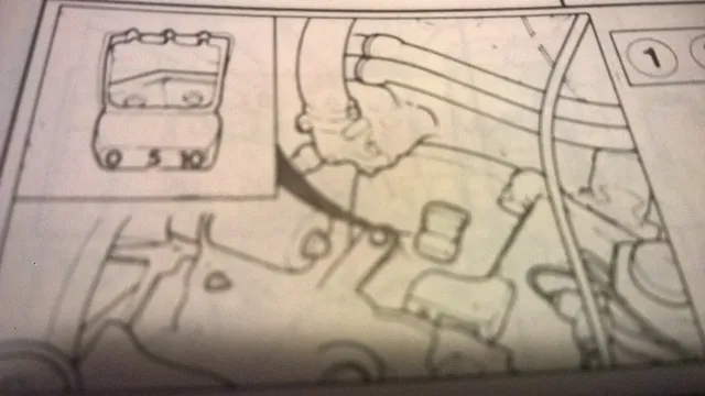

Hey Leute. Ich brauche eure hilfe. Habe von einem Kunden das auto da stehen. Es ist ein Fiorino Bj 89 1.1 40kw 146A9.000 Motor. Wollte gern nochmal ein neuen riemen auflegen und schauen ob er evtl. Noch läuft. Aber ich finde keine Markierungen für OT. Im Internet finde ich nichts.im autodata steht zudem motor leider auch nichts.bei fiat konnte man mir das auch nicht mehr genau sagen. Bitte um Hilfe. Danke schonmal

Ot unten kannst ja im Schauloch am Getriebe schauen,Markierung Schwungrad auf Getriebe 0
Verteilerkappe ab,Verteilerfinger auf Markierung Gehäuse oder auf 4 Zyl
Auf nockenrad ist normal ein Punkt oder Strich,der auf ein Pfeil am ,im Bereich Ventildeckel schaut

das sollte ein fire sein also kw nach guckloch in der lkupplungsglocke und nw ist eine nut und am ventildeckel ist ne nut auf ca 10 uhr

Es gibt keine Fire Motoren im Fiorino,nicht in dem Modell/ Bj.
Sind Fiat 127/128 Motoren verbaut -
Nach meinen unterlagen nach wurden in den Fiorinos auch Ritmo Motore verbaut. Dein Motorcode deutet auch auf einen Ritmo oder Tipo Motor hin.
lt. deinem Motorcode soll das so aussehen!
Ich denke das ich es einiger maßen gefunden habe. Er wollte auch mal ganz kurz. Alle zylinder ca. 6bar. Der dritte 0. Habe kopf jetzt unten und werde Montag mal schauen ob ich an neue Ventile bzw kopf ranbekomme. Danke schonmal
