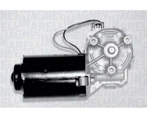

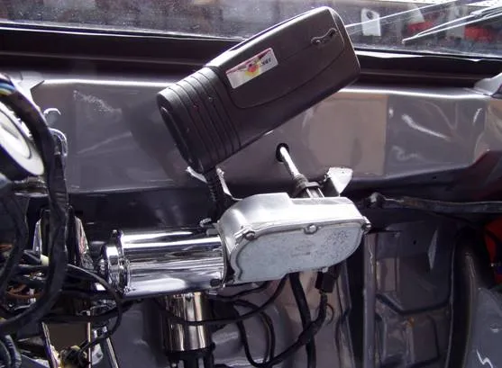

Uno Wischermotor vorne sieht so aus:
Bild 1 ( der schöne polierte Motor) ist Uno-Wischer-Motor
Der erste ist UNO oder Y10
Uno und Y10 ist optisch,und von den Befestigung gleich
der 2. ist Panda
der Panda 141 hat ein Wischergestänge,hat Uno/Y10 nicht,geht direkt aud Wischerarm -
der 2. ist Panda
der Panda 141 hat ein Wischergestänge,hat Uno/Y10 nicht,geht direkt aud Wischerarmund worin besteht der Unterschied Uno/ Y10 wenn die gleich sind
