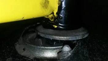

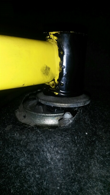

    Hab schon einiges gelesen im Forum über Domlager HA usw.
    Möchte nur wissen, ob man im belasteten eingefederten Zustand einfach die Schraube am Dämpfer
    und die 2 Schrauben links und rechts löst um es gegen ein neues auszutauschen.
    Oder muss ich die Feder entlasten und auch den Stossdämpfer ausbauen. ?(
    Bitte kurze Anleitung vom Fachmann.
    Gruss Wolfgang
  • Hallo Turbowolf,
    Fahrzeug hinten aufbocken, Stoßdämpfer vom Domlager lösen, dann die 2 Schrauben vom Domlager Lösen und das ganze wieder retour, fertig!
    Uno Turbo: Eine Leidenschaft die mir großes Leiden schafft!
  • da brauchst gar nichts aufbocken... im Gegenteil
    das kannst alles so machen von oben. ach ja....und tu dir einen gefallen. schmeiss diese strebe weg. das ist in etwa die dümmste Erfindung die es für den uno zu kaufen gab....
