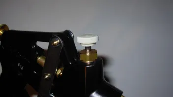

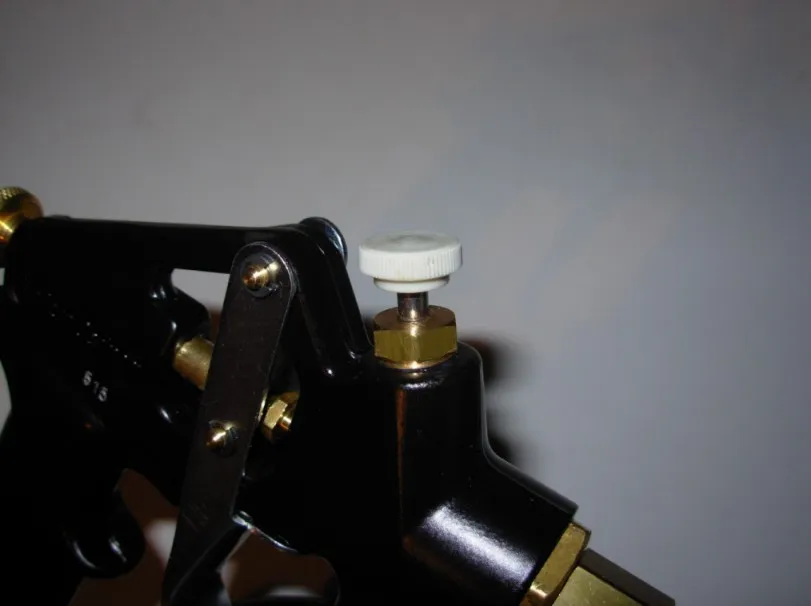

  • Moin Gemeinde,
    wie ich schon geschrieben hatte habe ich so einige Versuche angestellt Mike Sanders Korrosionsschutzfett auch unter etwas
    widrigen Wetterverhältnissen zu verarbeiten, allerdings ohne wirklich brauchbaren Erfolg.
    Ich habe mir überlegt was genau das Problem ist, das Problem ist das das Sanders-Fett in der Druckbecherpistole zu schnell abkühlt,
    ich habe überlegt welche Teile der Spritzpistole dafür verantwortlich sein könnten.
    In erster Linie ist mir ins Auge gefallen das der Luftdruck in der ersten Abzugsstufe auch in der zweiten Stufe da ist.
    Wenn der Luftdruck in der ersten Stufe fehlen würde währe nur der Druck im Becher der auf das flüssige Fett drückt,
    das würde gleichzeitig bedeuten, wenn die erste Druckluftstufe fehlen würde könnte diese das Sanders-Fett auch nicht
    runterkühlen.
    Ich habe die Spritze komplett zerlegt um zu sehen wie sie aufgebaut ist, von oben gesehen ist eine Messing-Madenschraube
    (Stiftschraube mit Inbus 7mm) als Stopfen verschraubt.
    Diese habe ich durch eine selbstgefertigt Ventilschraube ersetzt, so kann ich den Luftstrom der ersten Druckstufe an- und abdrehen.
    Der trockenversuch bestätigt mir meine umarbeit der Pistole, bei geschlossenem Ventil kommt der Druck nur über den Druckbecher zu stande und bei geöffnetem Ventil ist die frühere Funktionsweise wieder hergestellt.
    Der Versuch mit heißem Sanders-Fett im Hobbykeller ist genauso positiv verlaufen,
    das heiße Fett schießt ohne Zusatzluft durch die Sonde.
    Bei geöffnetem Ventil kann die Pistole dann lehr/sauber gespritzt werden.
    Auch der Pistolenkörper wird durch den fehlenden Luftstrom wärmer so kann auch mal eine kurzfristige Pause eingelegt
    werden ohne das das Fett in der Spritze wieder abkühlt.
    Der Versuch am lebenden Objekt (am Uno) steht noch aus, soll aber diese Woche noch folgen.
    Grüßle Michel
  • Moin Gemeinde,
    ich hab das ganz vergessen zu schreiben, ich habe mit meinem Zusatzventil in der Druckbecherpistole mein Ziel
    erreicht, das Sanders-Fett blieb bis zu 15 Min. flüssig bei einer Außentemperatur von 10 Grad, und ich konnte es,
    ohne die Sonde von außen wieder aufzuwärmen in die Schweller spritzen.
    Nur die neue Handhabung muß noch geübt werden, sobald der Spritzvorgang auch nur momentan unterbrochen wird
    muß ich das Ventil öffnen und die Spritze halt durchblasen damit das Fett nicht in der Sonde abkühlt.
    Ich finde, 15 Min. heißes Sanders-Fett ist schon eine lange Zeit zum verarbeiten.
    Grüßle Michel
