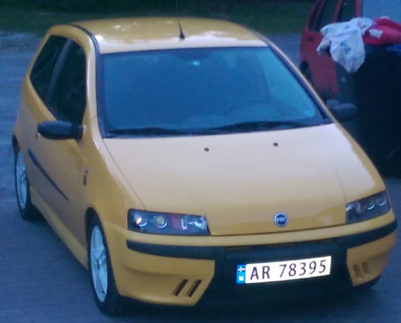

Hallo Leute. Hab mir ein neues alltags auto zugelegt da ich den uno entrosten will.
Der punto hat gewinde fahrwerk drinn und nen edelsthal krümmer. Den krümmer hab ich im netz gefunden und anbei stand nicht möglich mit original kat u.s.w. Hab heute mal aufgebockt kein kat da. Wie sieht das bei dem motor aus wirkt sich das positiv oder negativ auf die leistung aus? Geht eigentlich ganz gut der wagen
Punto 188 1,2 16v
