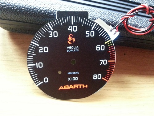

Die Qualität war sehr gut nur musste ich feststellen das die Größe und Bohrungen nicht überall passte:
Nach ein Paar Emails einigten wir uns auf meinen Vorschlag einen Tacho einzusenden um Maßnehmen zu können.
Hinterher muss ich sagen hätten sicherlich die Tachoscheiben ausgebaut genügt, aber daran hatte ich erst gedacht als ich bereits versendet hatte
Das funktionierte alles sehr gut und ich bekam den neuen Bausatz + meinen Testtacho wieder zurück und konnte mit dem Einbau beginnen.
Beim Umbau würde ich empfehlen den Tacho zu Strippen und ganz in ruhe und ohne viel Kraft alles einzubauen.
In meinem Fall habe ich den Umbau 2 mal vorgenommen, da ich Testen wollte und mein eigentlicher Tacho noch im Uno steckte. Übung macht den Meister
Das Kabelmanagement kann jeder so beliebig durchführen wie er möchte.
Ich habe meine Kabel oben durchgeführt und die Halter um ca 1mm eingeschnitten. Das wird auch in der Anleitung empfohlen um Spannungen auf die Scheiben zu verhindern.
Einen sehr ordentlichen Support muss ich erwähnen, man bekommt schnell Antwort bei Problemen. Polnisch oder Englisch empfohlen
Nach dem Kontakt mit dem Support hat der Hersteller reagiert und bietet sogar diese Version ohne Pinlöcher an.
Welche für euch die Richtige ist müsst ihr selber entscheiden. Ich bin mit meiner Wahl zufrieden.
