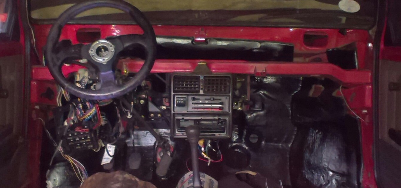

    Habe ja nen 1.3er Turbo mk2 geschlachtet und möchte den in meinen 87er verpflanzen.

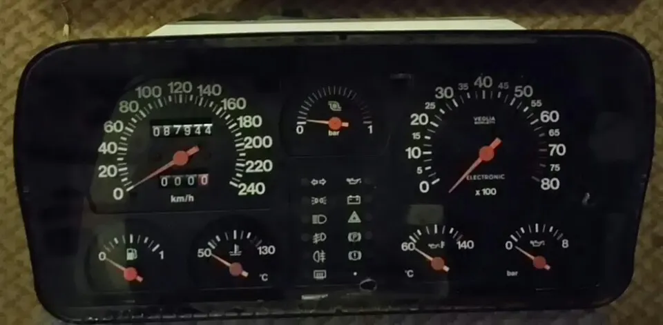

    Ich behalte meine original armaturen und nen Turbo Tacho habe ich auch schon hier liegen.

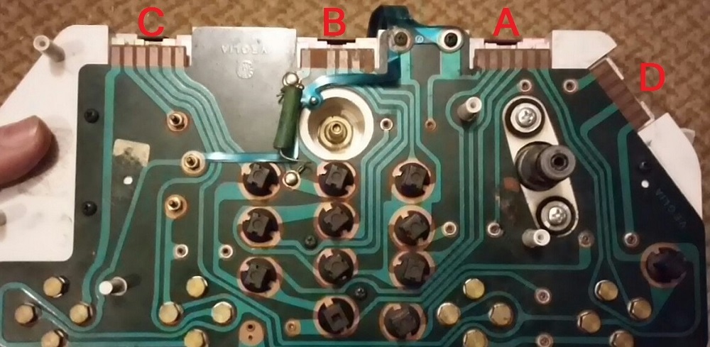

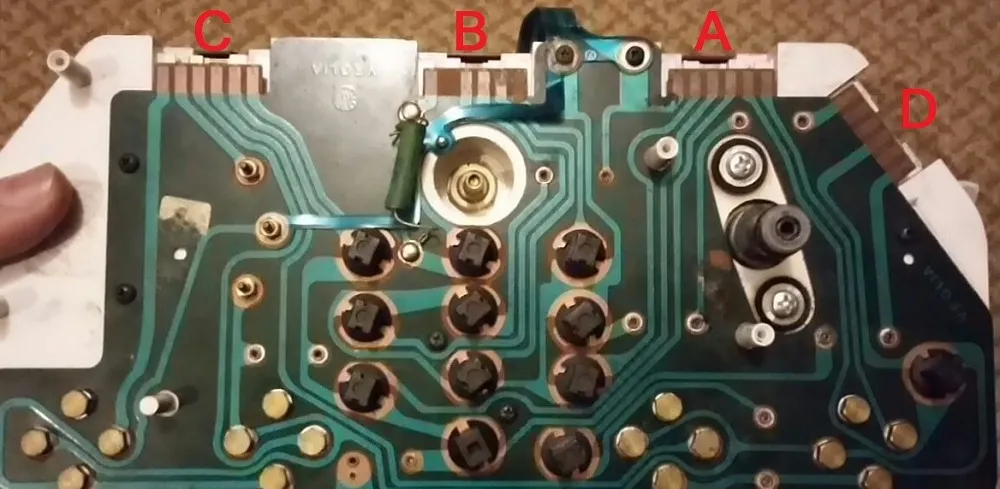

    Wer hat/kennt die richtige Kabelbelegung für die vier Stecker hinten am Tacho?
    Und welcher Stecker ist da A, B, C und D??  ?(

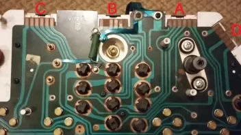

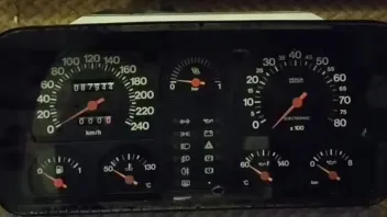

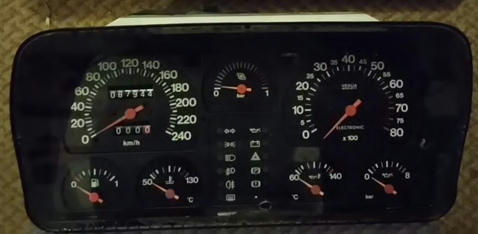

  • nicht hektisch werden!!! :)
    werde die Woche mal im Ordner schauen und beide Tachos (laut Bilder von dir) für dich auflösen!!!! :) :bier:

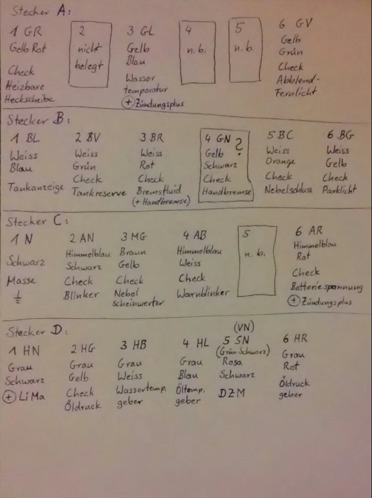

  • Bin heute mal wieder 3 Stunden an dem sch... schaltplan gesessen und hab mal bissl rausgeschrieben was wo hingehört.
    Vielleicht kann ja mal ein turbofahrer den Deckel vom Tacho abnehmen und kurz nachschauen welches Kabel wo hinführt...
    Ist das Kabel das zum DZM geht Grün/Schwarz?
    :bla:

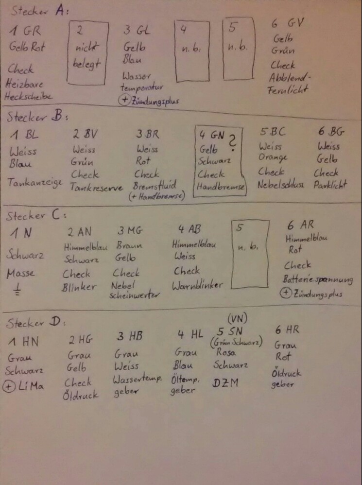

  • So nun zu meinem gekritzel... Ich hoffe man kann des Lesen.
    Tacho von hinten gesehen, Stecker von links nach rechts...
    Was gehört an Pin 1 von Stecker A?
    Ladekontrolllampe geht schon über Stecker B Pin 6

    die Stecker werden von links nach rechts mit A-D bezeichnet mit jeweils 6Pins.
    Um die Drehzahl bzw das Signal dafür anzuschließen musst du ein Kabel von der Zündspule bis zum Tacho legen und diesen an Stecker D 5er Pin von links.
    Gruß Micha
  • Sieht doch schon gut aus.
    Du musst nur noch eine zusätzliche Masse an Stecker A Pin 4 legen..damit der Tacho überhaupt funktioniert.
    Wenn du das Kabel für den DZM schon liegen hast musst du nur schauen das er an Stecker D Pin 5 anliegt
