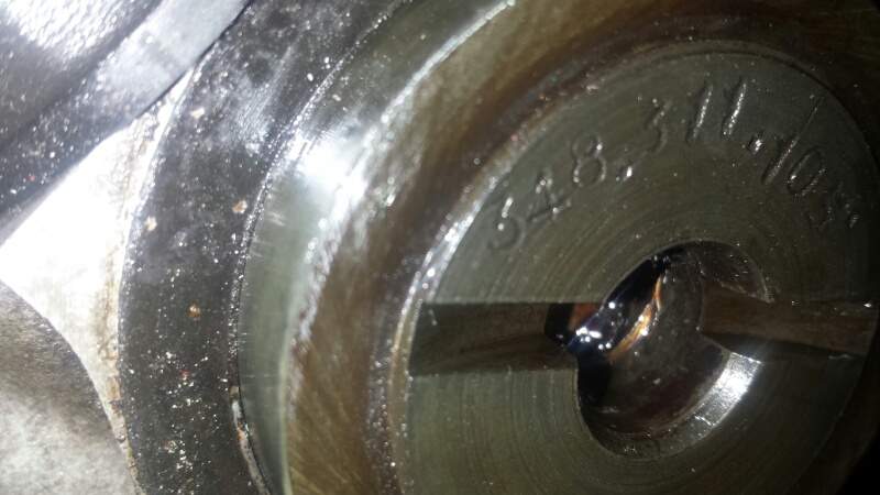

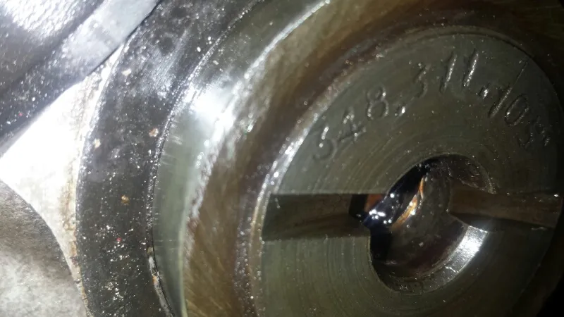

Jungs, kann mir jemand sagen, was das für eine Nockenwelle ist??
War in einem 1.6ltr. Punto GT verbaut.
Nr.auf der Nocke 348.311.105
scharfe Nockenwelle
sicher dass das nicht selbst eingeschlagen ist? könnten ja auch krasse öffnungswinkel plus überschneidung sein ?!
stimmt
348°
311°
105° Überschneidung
wenn man das so liest ist das ne böse saugernocke -
müssste man eigenlich schon an der nockenform sehen können obs passt.
Wär etwas zu krass oder nicht?

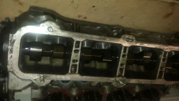

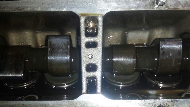

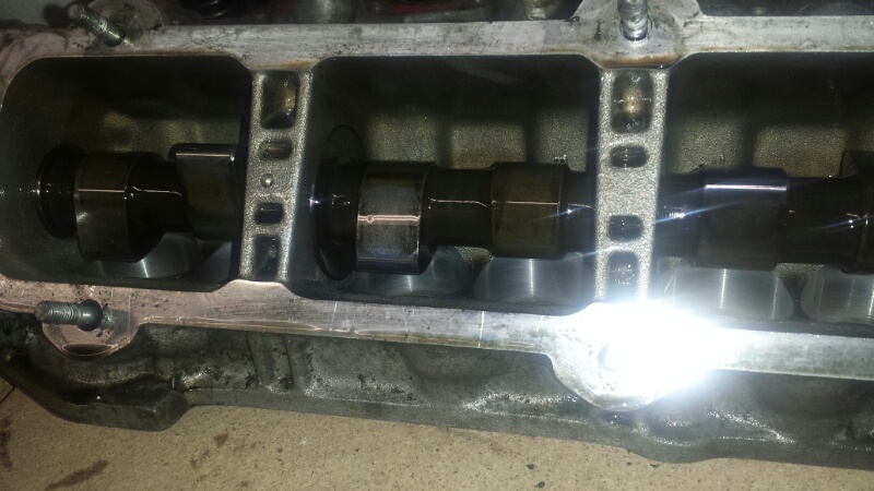

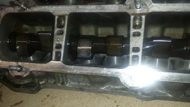

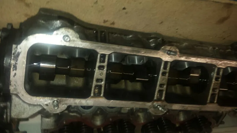

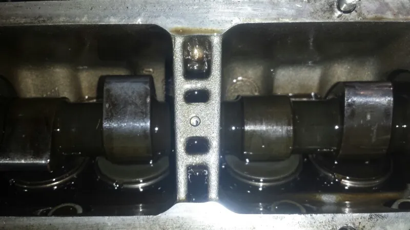

Werd mal paar bilder von der Nocke machen. -
Paar bilder...
sieht irgendwie auf den ersten blick nicht so wirklich böse aus ...
was hat die welle hub ??wenn die wirklich so scharf ist, wie es die zahlen suggerieren können, fuhr sich dieser gt nicht wirklich angenehm auf der strasse.

ca.E10/A9 kann das sein?
+/-0.1mm
Den Gt bin ich nicht gefahren, hab keinerlei Info drüber -
348° passt aber nicht zu dem Bild des Zapfens?! Viel zu Spitz, meiner Meinung nach.
Nimm ne Messuhr, Nockenwellenkasten, nen paar Stößel und dann messe es aus mit ner Gradscheibe.
So Bezeichnungen können von allen möglichen Herstellern stammen.
