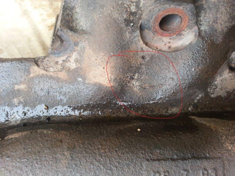

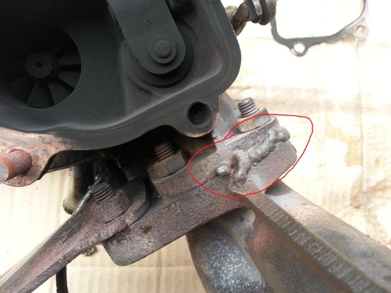

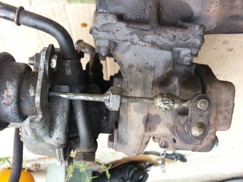

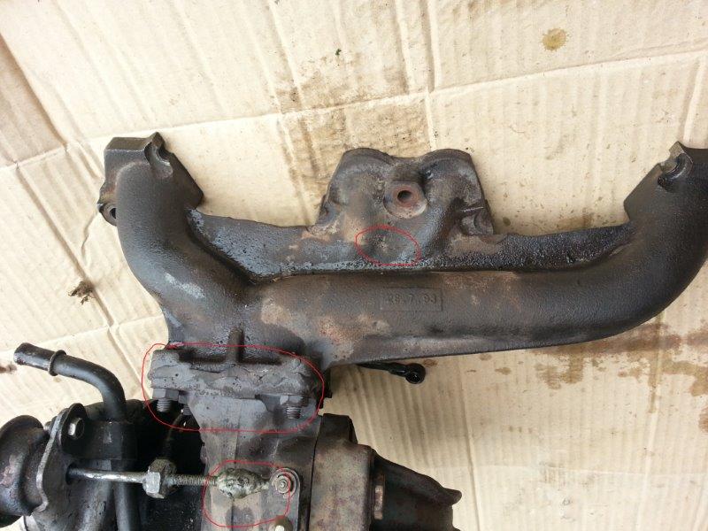

Überhaupt weil ich nicht verstehen kann das jemand glaubt dass das irgendwie funktionieren kann.
Außer undicht war das ding nur noch undicht, sieht man gut an den Rußspuren.
Dann die abgedrehten Gewinde, auserdem haben die Beilagscheiben am den Ansaug und Abgaskrümmer gefehlt.
Jetzt ist das ding erstmal auf original zurückgebaut und wenn alles funktioniert werd ich über Verbesserungsmaßnahmen nachdenken. -
