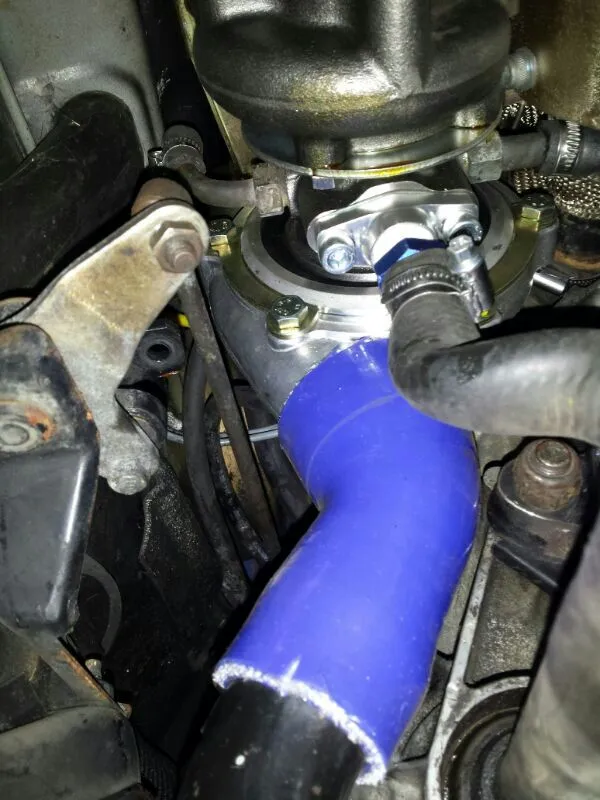

  • Servus
    ich habe das set von turboparts verbaut läuft einwandfrei... die frischluftseite etwas gedreht den schlauchbogen hin fertig schaut aus wie ein racing-lader bloß aus gummi :beifall:
    die downpipe musste ein wenig verändert werden (winkel) einschneiden etwas biegen wieder zuschweißen und gut.schau ma mal wie lang der lader hält er macht echt einen guten eindruck war am anfang auch
    unsicher und wenn er 15 bis 20 tkm hält reicht das doch...vorausgesetzt der motor hält so lang ;( kann man das bild sehen?
