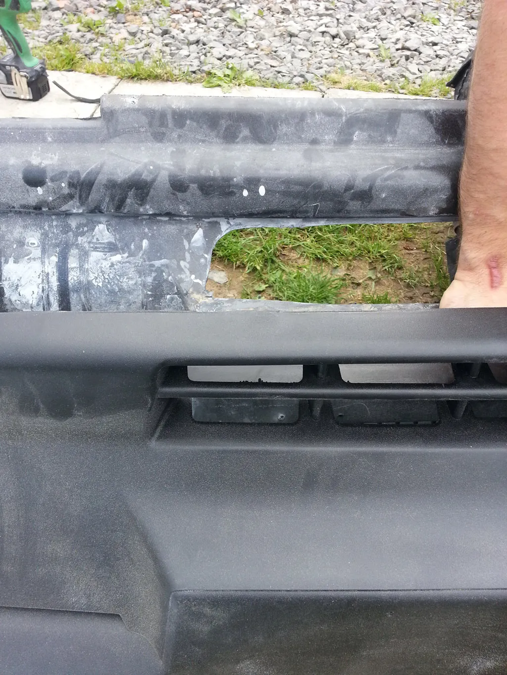

  • Ist zum Glück nicht meine Hand, mein Kumpel meinte damals er müsse mit dem Schnitt nicht zum Arzt - Tja Ergebnis sagt was anderes ;)
  • Hier mal Bilder mit dem Ansatz und der Saugerstange.
    Der untere Teil der Saugerstange wird sowieso ausgeschnitten wegen LLK.
