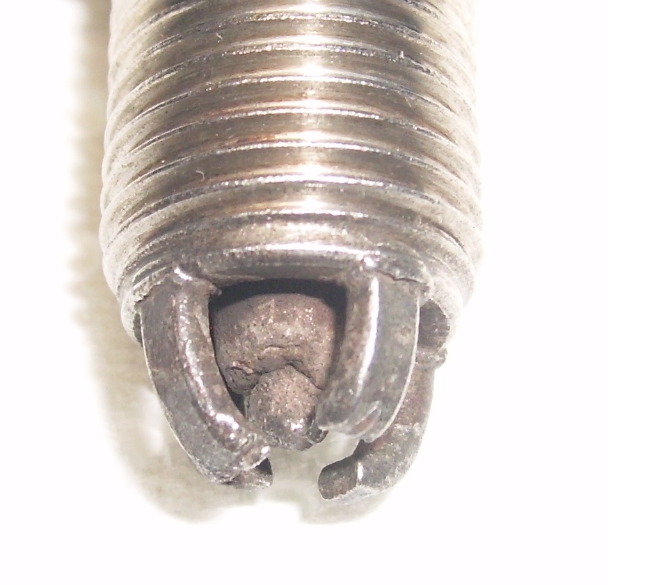

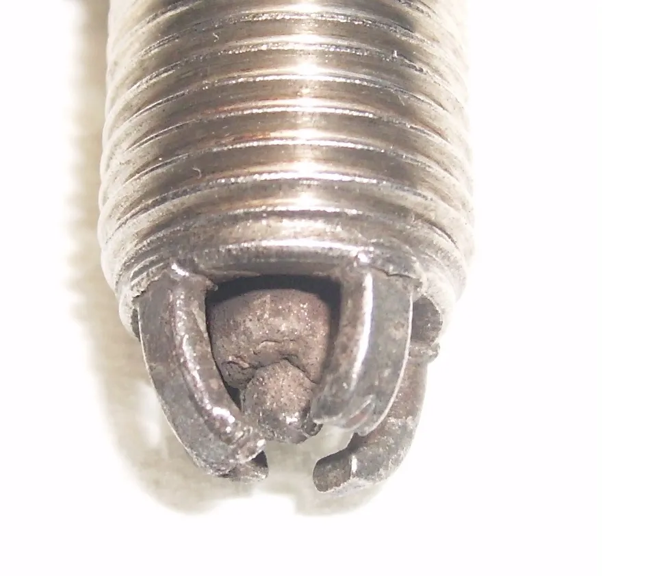

23. Mai 2014 um 12:08 #21 Zitat von Acki Würde mich nicht zu früh freuen. Genau. Es daurt nur sekunde ein loch im einer kolbe zu machen.
23. Mai 2014 um 19:30 #22 Acki, keine Negativen wellen! Diese Saison möchte ich kein Motorschaden haben.
25. Mai 2014 um 09:56 #23 Wenn der Lambdawert ein Volllast Wert ist dann wirst du einen Kriegen. Vermutlich klingelt die Kiste auch wie verrückt. Nichts für ungut.
26. Mai 2014 um 08:43 #24 Oh Acki, du hast mit Angst gemacht!! Unter Volllast habe ich einen Wert von 0,87 - 0,83. Gestern noch mal gemessen. Abgastemperatur geht nicht über 940° C unter Volllast.Ich Denke das ist O.K.
26. Mai 2014 um 11:33 #25 Also wenn dein Wert noch knapp unter 0,9 bleibt ist das doch in Ordnung.Wie Rache schon schreibt 0,98 ist zu mager unter Volllast.
28. Mai 2014 um 15:32 #26 joa so 0,87 ist auch mein angestrebter volllastwert, so lange die abgastemperatur im grünen bereich bleibt.
