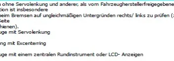

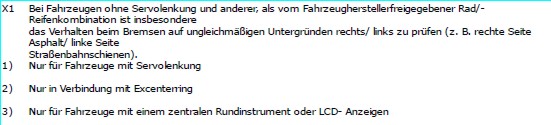

    In der Momo-Zuordnungsliste steht unter Punkt 2, "Nur in verbindung mit Exenterring",
    was meinen die damit ?

  • der exenterring wird zwischen nabe und Lenkrad geschraubt und versetzt das Lenkrad nach oben um freie sicht auf die Instrumente zu gewährleisten.
