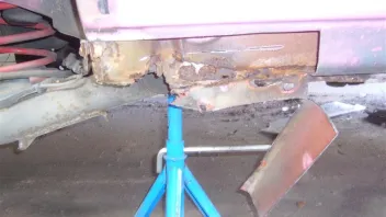

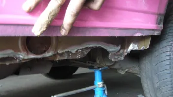

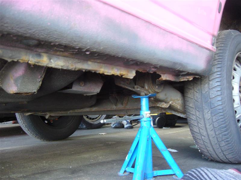

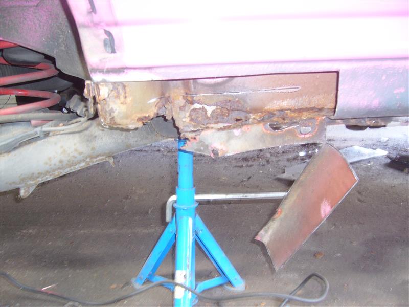

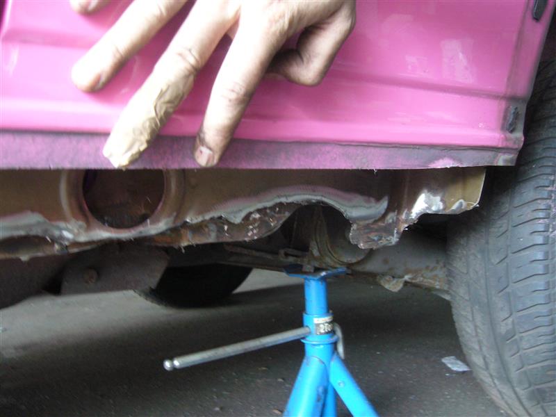

    ich habe die Schwellerfalze meines 3Türers blank gemacht mit ernüchternem Ergebnis, aber wem erzähl ich das !
    Ich möchte hier mal fragen welche Reparatur-Bleche für die Schweller Ihr empfehlen würdet bezogen
    auf die Passgenauigkeit und die Qualität.
    Mir währe ein Repblech am liebsten das ich einschweißen könnte, also nicht drauf/drüber über das alte
    Blech sondern Stoß auf Stoß einsetzen kann.
    Danke im vorraus !
    Grüßle Michel
  • Naja was willst du denn machen? Außenschweller komplett runter machen? Nur den Innenschweller oder nur das untere Stück? Außenschweller gibt es aus dem Zubehör eigentlich keine 100%ig Passgenauen, die sind alle etwas größer, aber wenn man es kann dann bekommt man es auch sauber hin. Wer aber nicht wirklich über die notwendigen Werkzeuge verfügt und genug Zeit hat sollte es lassen, ist ja jetzt nicht so dass so ein Uno MK2 1.0l ein besonders erhaltenswertes Stück ist. Ob es sich da lohnt da gleich kompletten Schweller zu tauschen, ist also durchaus Ansichtssache.

  • So lange es nur der Falz ist, kante ich mir passgenaue Blechstreifen ab und passe an. Ist relativ Stressfrei und man ärgert sich nicht, dass man evtl. zu viel Geld für Plörre geblecht hat.
    Da wo der Scheller noch i.O. ist einfach absetzen und überlappen lassen... wird Wunderbar.

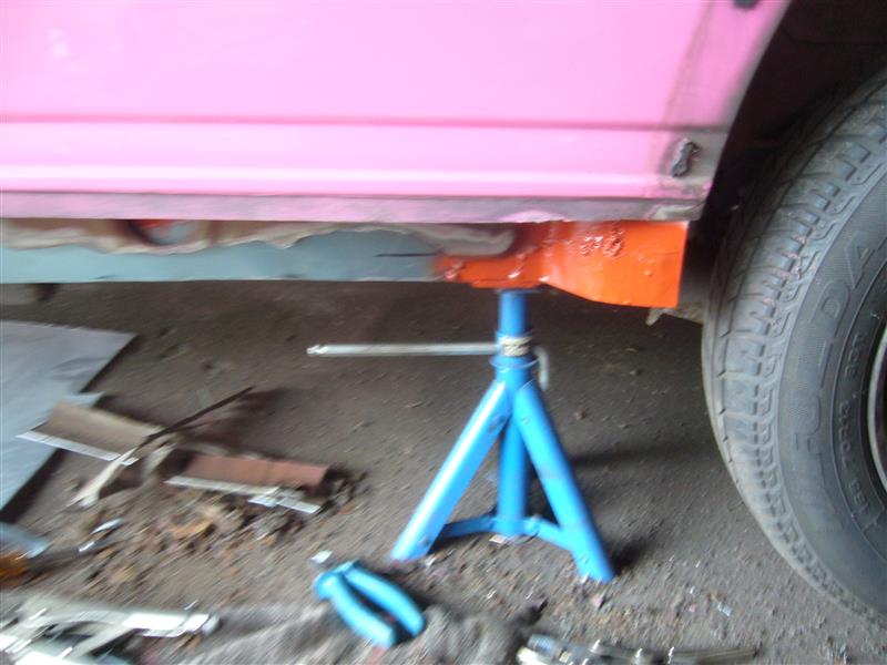

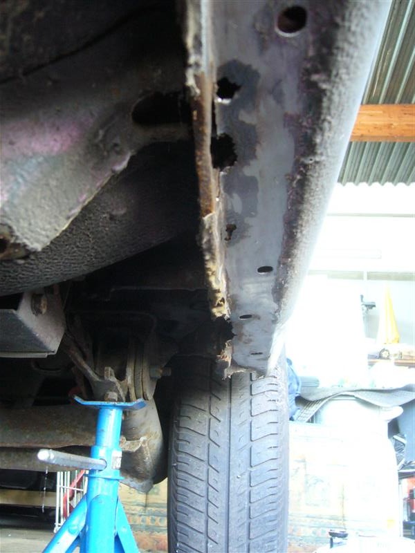

    Gemacht werden müßen eigentlich nur die Falzbleche,
    aber alle drei und das hintere runde Endstück muß raus.
    Grüßle Michel
  • die zubehöraussenschweller lassen sich schon verwenden. brauchst eh nur teile davon und schnippelst dir das passende raus. klokkerholm geht's so grad.
    den rest mußt du sowieso selber biegen, bleib bei einer zweckreperatur. sonst bist bis April nicht fertig.
    wenns die endspitz schon verbiegt ist da drunter schon tabula rasa.
