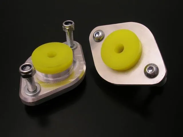

Hier hab ich die Lager gesehen.

Wichtig ist das man die Scheiben verbaut. Sie verhindern, dass das Gummi in den Lagern überdehnt wird.
