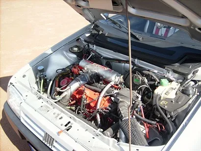

  • ]Habe bei mir auch einen Ölcatcher verbaut. Da sieht man mal wie viel Öl und besonders Wasser sich so ansammelt. Ich habe einen mit 1 Liter Volumen und mache den 1 mal im Monat leer. So ist die Ladeseite immer sauber. Jeder kleine Tropfen der vom Lader angesaugt wird, hinterläst an dem Verdichterrad Spuren. Jeder Tropfen Öl der an dem Rad haftet ist eine Unwucht. So hat mir das mein Turboschrauber gesagt und mir mal ein Video gezeigt was mit dem Verdichterrad passiert wenn zu viel Öl und Wasser angesaugt wird.
    [attach=9983][/attach
