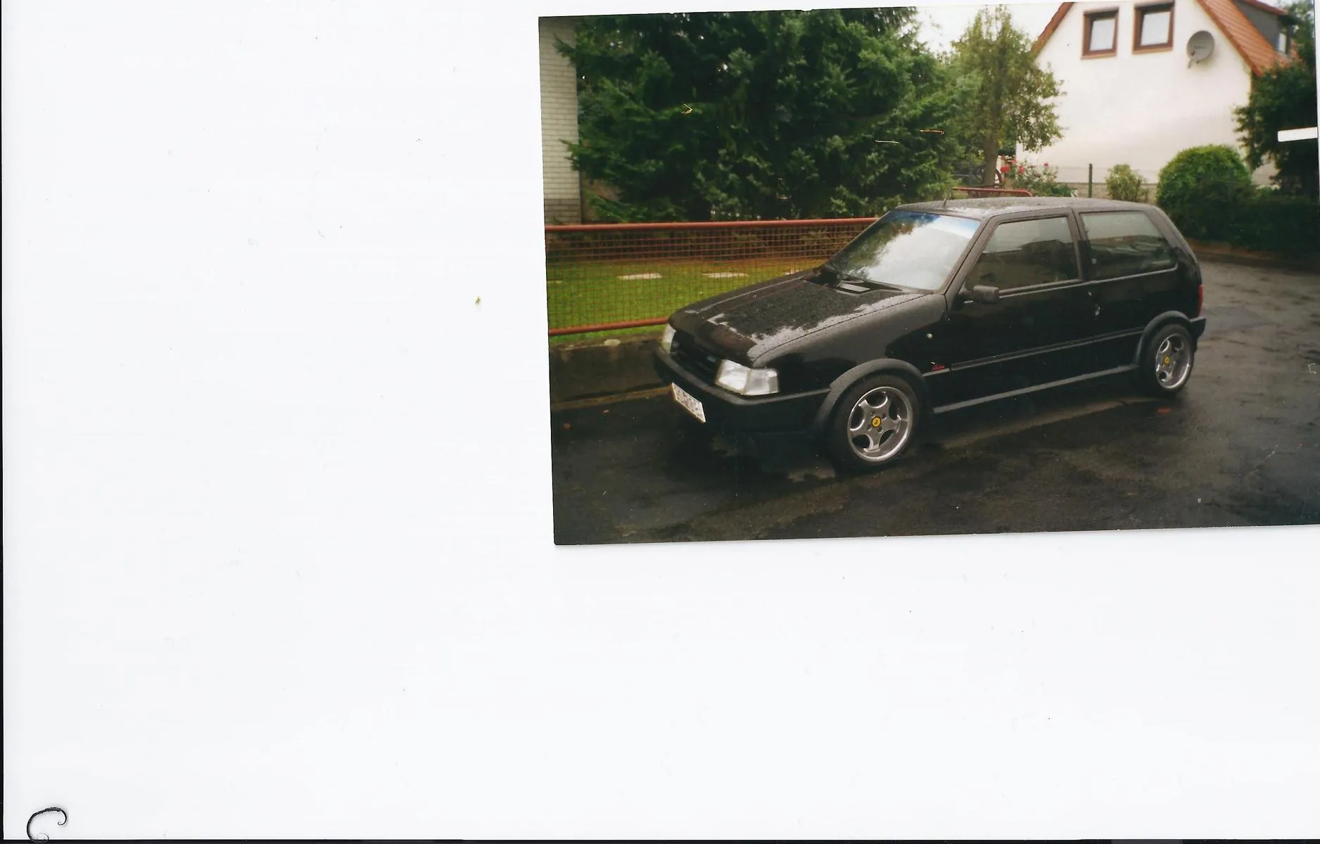

Hier mal ein bild von meinem Ex uno Turbo 1.3er
