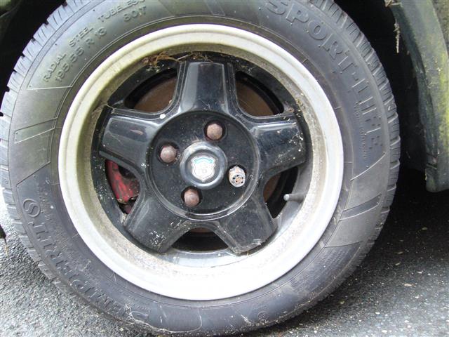

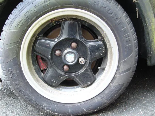

  • hier 195/55 R13 auf 7x13 Revo Modern Line
    ich denke 185/60 R13 ist nen guter Kompromiss und problemlos eintragbar.
