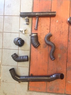

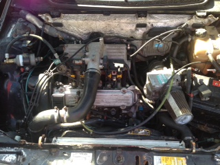

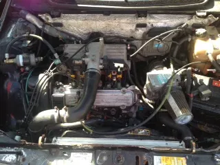

Was gehört hier angeschlossen? 1,4 turbo
  • vielen dank
    der dicke kurze dürfte vom zweiten sport lufi kommen dene ich.
    wo kommt den das pop off eingebaut? wie baue ich es ein oben kommt ja auch noch ein schlauch dran denke unterdruck?
    welches pop off würdet ihr empfehlen?
    möchte später eigentlich nur bis 0,8 bar fahren mit anderer benzinpumpe (braucht die ein rückschlagventil?) damprad und benzindruckregler
    benötige ich dann noch eine zusatzeinspritzung?
    Fragen über fragen? ?(
    Erstmals danke allwissendes Forum
  • bie 0,8 bar brauchst auf jeden fall KEINE andere spritpumpe.
    Blow off wird da eingebaut, wo jetzt das originale sitzt.
    ausser du willst ne offene variante. dann benutzt mal die suche. der acki hatte da mal ne faq gemacht, meine ich.
  • Kleiner Tipp ... bring die Bude mal mit den orig. Einstellungen zum laufen!
    Erst wenn der Wagen sauber läuft beginnt das Tuning :bier:
  • Mal ne ganz blöde frage aber wo sitzt das Originale Pop Off?
    Bräuche ich dazu nicht dieses Rohr mit den zwei Anschlüssen also das gerade auf den Bild neben den billig Pop Off?
    Danke für die Hilfe.
  • Das sitzt original Inline, daher zwischen Rohr was hoch zur Ansaugbrücke geht und Schlauch vom Luftmengenmesser zum Turbolader.
    Ein offenes Blow-Off wird dann nur an das Rohr zur Ansaugbrücke angeschlossen, eine Unterdruckleitung geht dann noch zur Ansaugbrücke.
