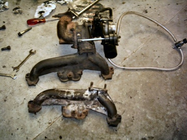

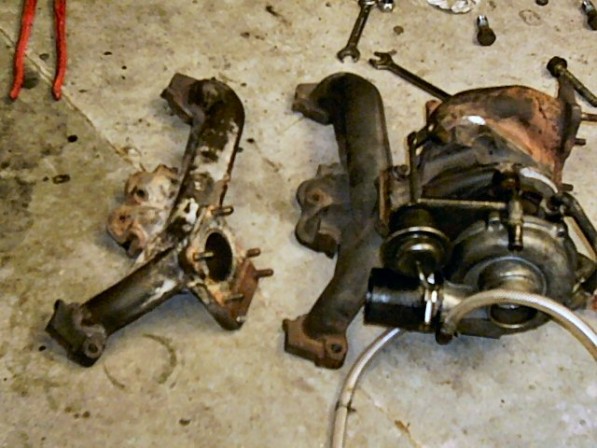

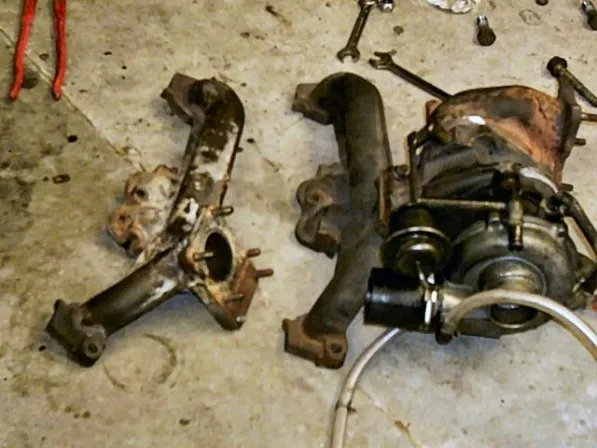

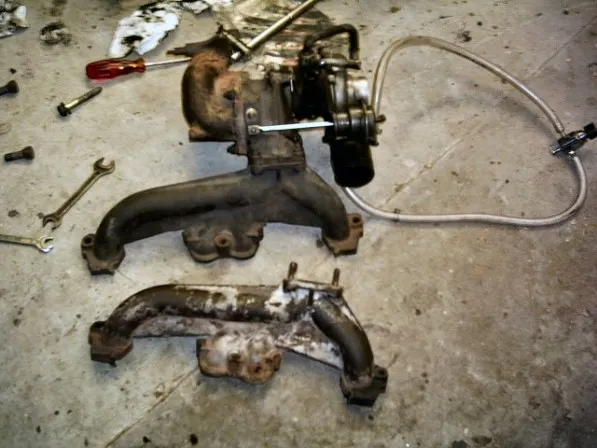

    Hier mal ein paar Bilder:
    Benutze mal die Suche, ich hatte irgendwo nen Thread gemacht mit "Anleitung".
