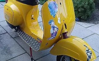

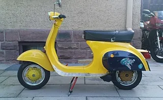

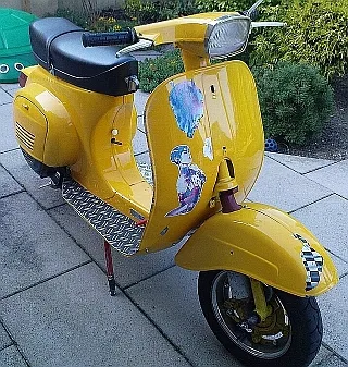

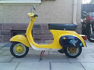

Tja, und das Resultat:
ungedrosselt und richtig eingestellt ist das alte Eisen richtig scharf (für 50 ccm),
man kann die Geschwindigkeit nicht mehr richtig vom tacho ablesen, geht nur bis 80km/h.
Hab's aber mechanisch gedrosselt (ist ein Metallring zwischen der Fliehkraftkupplung drin),
jetzt geht es nur noch 60km/h schnell (hat aber denoch seine getunte Kraft), für Österreich akzeptabel,
da gibts halt "nur" eine Ordnungstrafe, wegen zu schnell fahren.
Hier noch ein paar Pics von der Aktion:
