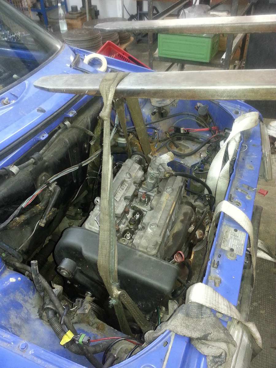

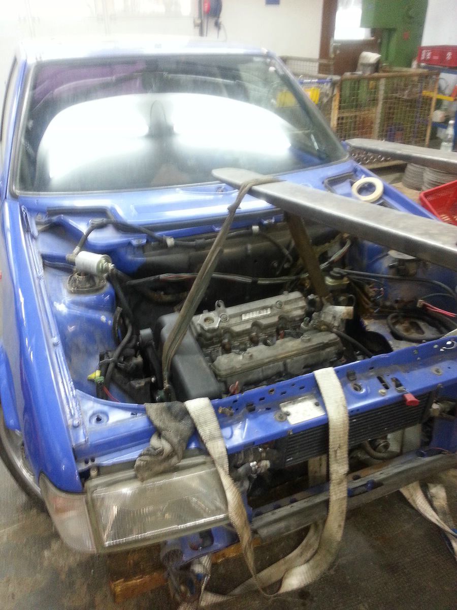

    ich bin gerade dabei einen 2,0 Turbo in meinen Uno Turbo zu bauen :gaga: nun habe ich folgendes Problem:
    Das Getriebe ist etwa 10 cm zu lang und wenn ich nach rechts einlenke schleift der Reifen daran (Deckel 5er Gang). Jetzt meine Frage gibt es von FIAT/LANCIA ein Getriebe das etwas kürzer ist?
    Ich bin für jeden Tipp dankbar,
  • Dann kriegst du aber ein haltbarkeitsproblem. geh mit dem motor 5cm nach rechts. 2 cm spurplatten und den rest mit lenkeinschlag begrenzen bzw. evtl. hft es dann schon wenn du die lenkstange nach links schraubst.
    gibt dann aber ne schöne flexerwi am vorderbau. frag mal den toni. rex weiss da auch bescheid
  • die 5-gang getriebe sind alle etwa so lang. das ist egal von welchem fiat frontkratzer. 4-gang vom 45er kann ich dir anbieten :D
    du mußt mit der ganzen schoße richtung beifahrerlängsträger und den bearbeiten. längsträger verstärken und da wos nicht paßt verjüngen.
    wie kaktus schon sagt: passende ET mit nicht zu dicken felgen und lenkeinschlag begrenzen ist die richtige richtung.
    Fredys fluguno z.b. hat ein massiv verbreiterte spur vorne.

  • Die Getriebe sind alle ungefähr gleich das ist klar,ich meinte die Glocke. Aber wenn ich eine andre Glocke habe die 2 cm kürzer ist dann ist das doch schon was. Dann kann ich noch am 5gang Deckel noch 9mm abnehmen also an der Auflage Kante,Felgen mit andrer ET Spurplatten u.s.w. Ich will ungern da rum flexen wie gesagt ich will Tüv auf die Karre 8o
