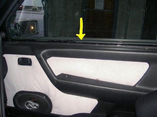

... also du meinst die innere scheibendichtung - und da muß diese innenverkleidung drunter!
also, wenn du dies scheibendichtung schon raus hast, ist es am besten, du machst erst die innenverkleidung komplett fest und dann schiebst du dies dichtungsleiste erst innen über die türverkleidung und dann läßt du sie einrasten.
scheibe sollte dazu ganz runten sein und zum einrasten brauchst du einen (schlitz)schraubenzieher, mit dem du vorsichtig! die dichtungsleiste in die t-nut einrasten läßt.
aber wirklich vorsichtig und mit gefühl, diese dichtungsleisten brechen schnell!!!Grüße Haribo
ja eben das vorsichtig habe ich nicht ganz wahrgenommen und so schon eine kaputt gemacht, abêr immerhin habe ich genau so gemacht...
das heisst morgen neue kaufen gehen zum glück kosten die nur 7 franken...
