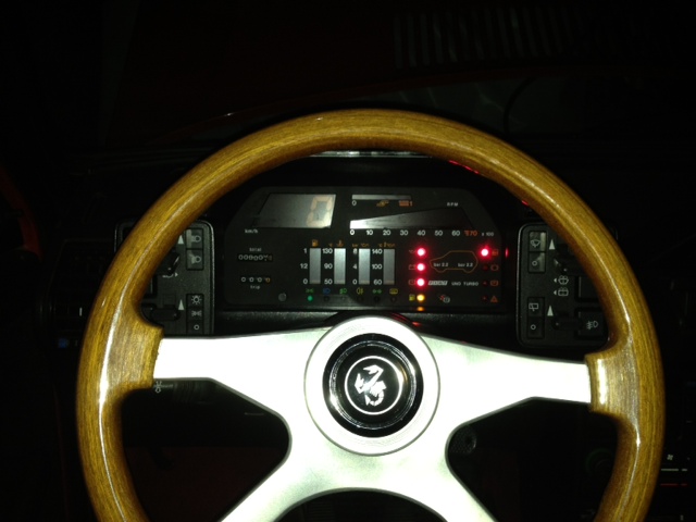

Fotos...? Ist ja eigtl. schon alles erklärt? Tacho ist verbaut, geht soweit... Gut die Türschließanzeige leuchtet dauerhaft, damit kann ich im Moment leben! Das größere Problem ist das Rücklicht + Bremslicht dass überhaupt nicht geht. Und da wollten die Jungs (Acki & Cettwisel) mal gucken ob sie eine Lösung finden! Fotos hat der Stefan auch bekommen...

Aber was hat das Rücklicht mit dem Tacho zu tun -
Weil er vorher Checkpannel hatte, jetzt hat er keines mehr. Die Leuchten werden über das Checkpannel geschliffen!!! Du musst die Rückleuchten wieder mit dem Ausgang vom Lenkstockschalter (Licht) verbinden, sowie die Bremsleuchten durch kontaktieren. Ist alles 12V+ geschaltet, da sich die Masse komplett hinten links gezogen wird.
