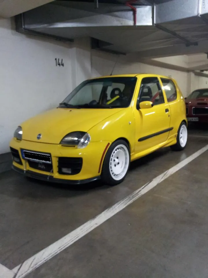

hab es auch bei meinem Seicento so gemacht der gelbe Tweety da
was für ne geile s.. . sieht schon schick aus
Na das hat mal Gesicht.
Sollte eigentlich ein winterfzg. werden aber ohne jeglichen Tuning sehen Autos langweilig aus
Tut mir ein wenig weh mit ihm jetzt zu fahren aber naja wird aber gepflegt und kommt auch in einer warmen garage Abends rein

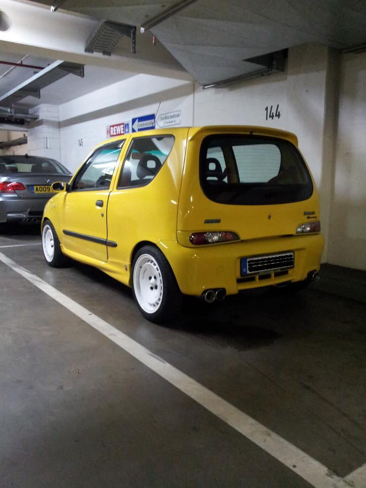

so sieht er von hinten aus ....
Sag mal die KBS Räder sind original oder keine Restaurierung oder lackierung etc.
ehrlich gesagt die sind zu schade zu Verkaufen das sind schon Museum's stücke ehrlich Top die Räder
