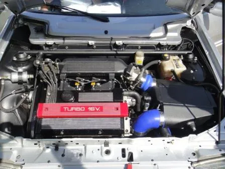

  • Oi,sieht gut aus :thumbup:
    Wieviel PS kann man erwarten beim nen 1,4 oder 1,6 16VT ??
    Jetzt mal so ganz einfach. Also kein Racemotor, mehr wie ein "altagsmotor". Ein leicht getunter. :D
