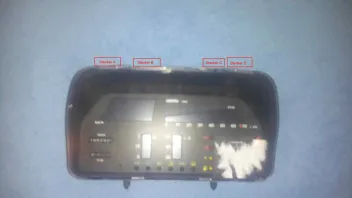

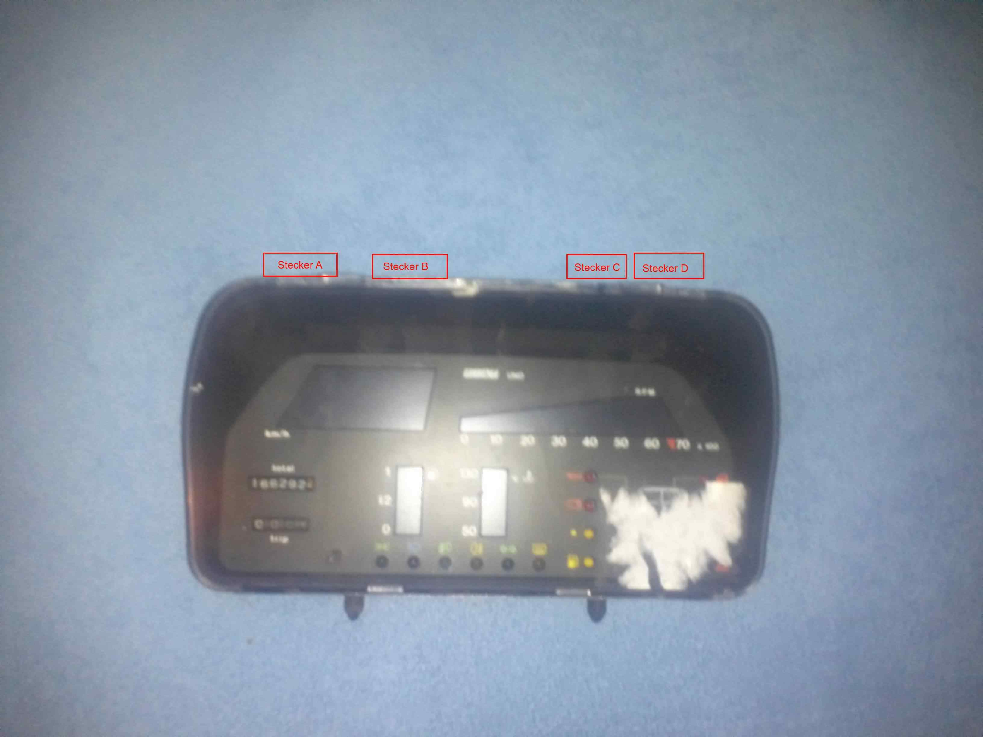

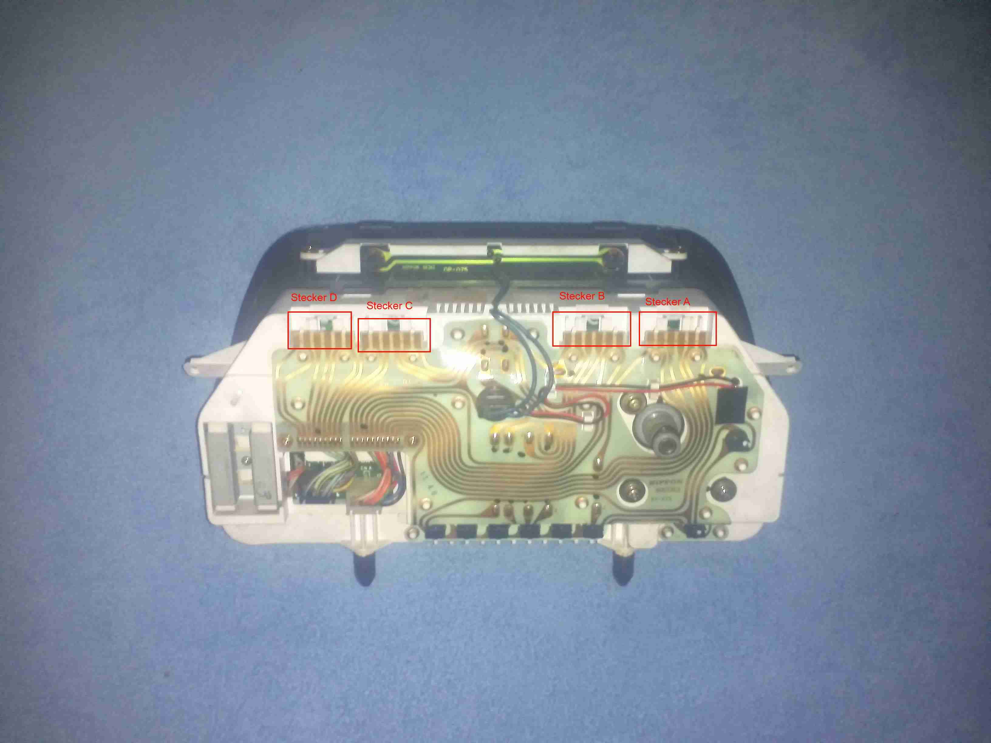

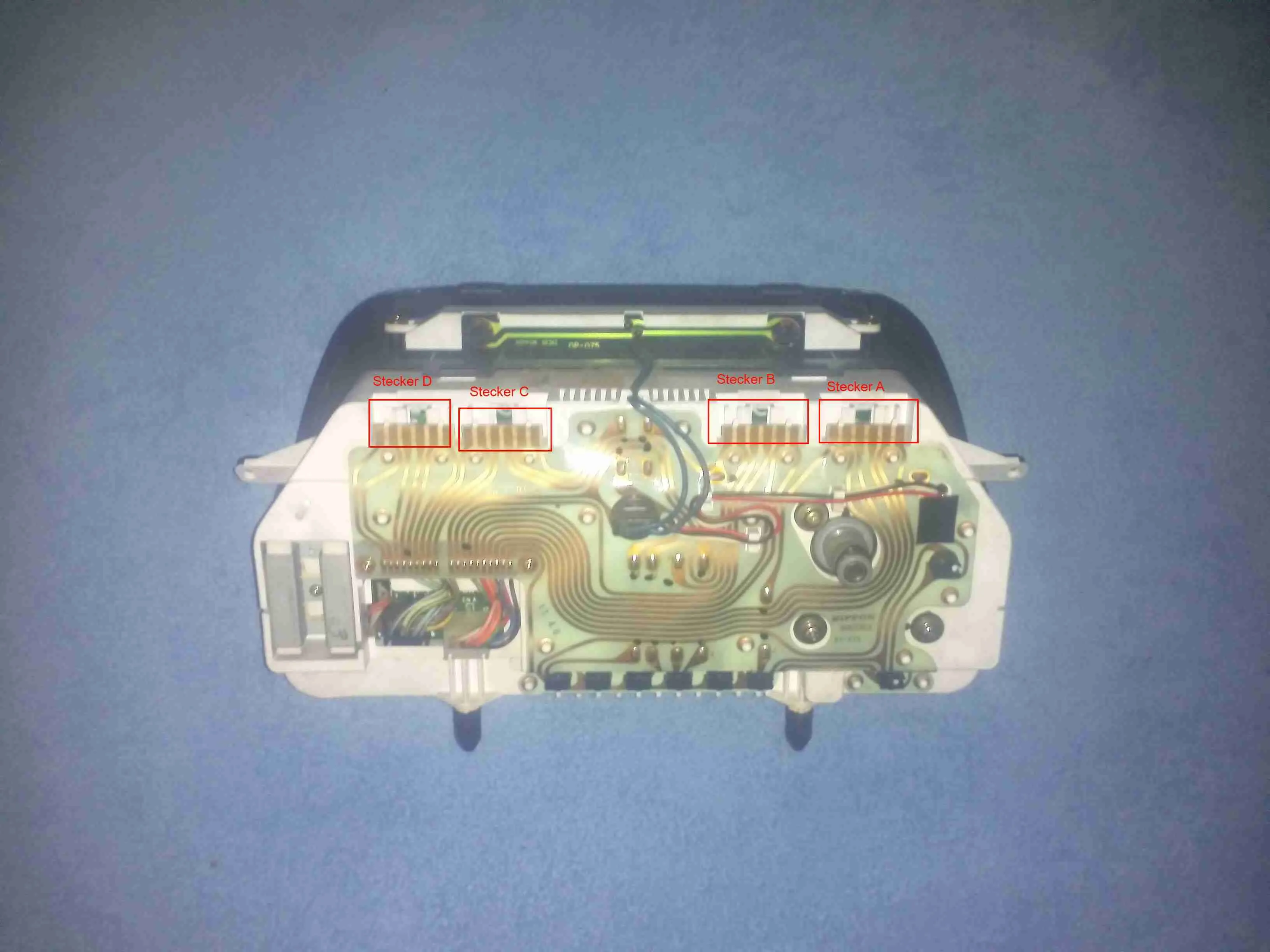

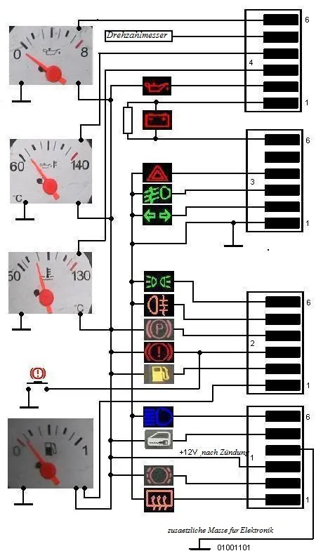

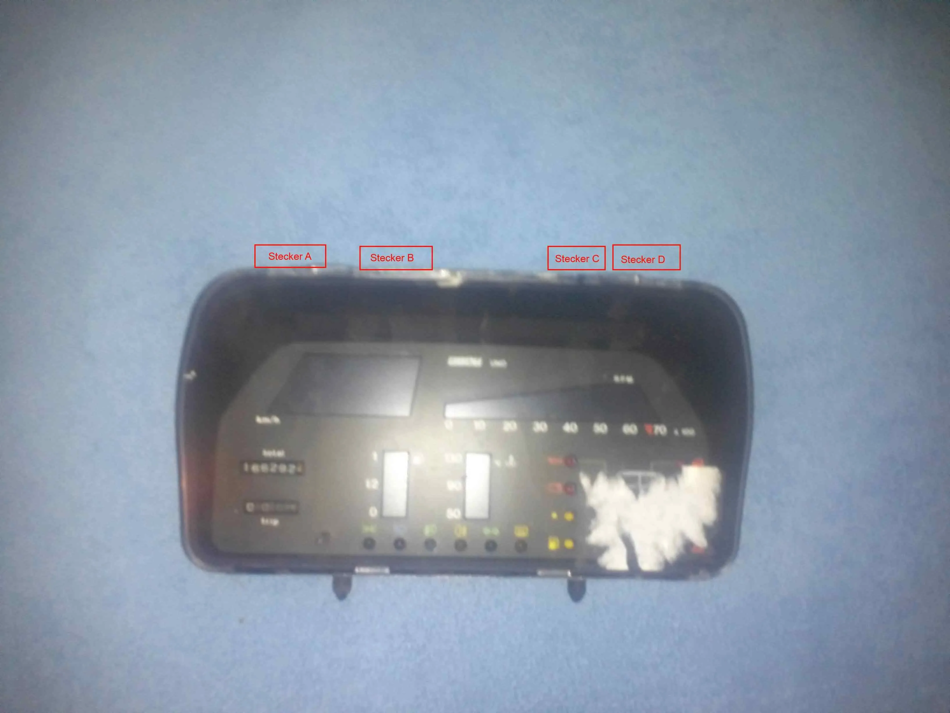

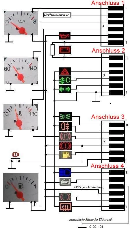

Hallo,
ich möchte diesen Tachometer des UNOs in meinen Panda 141A reinbauen. Ich habe erfahren, dass alle Signale kompatibel sind, doch die PIN Anordung sei unterschiedlich, d.h. ich muss die Kabel die mom noch am alten Tachometer hängen umstecken, damit jeder PIN auch am richtigen Steckplatz ist.
Kann mir da jemand weiterhelfen?
Danke
