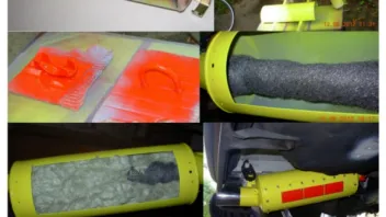

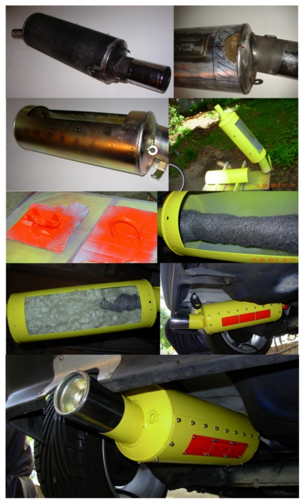

  • Moin Gemeinde,
    so super viele Fotos von meinen Projekten gibts hier im Forum von mir ja nicht,
    deshalb hier ein neues als Zusammenfassung.
    Ich habe meinen alten Supersprint-Endtopf überholt,
    - Aufgeflext
    - ausgeräumt
    - blank gebürstet (mit der Flex und Radialbürste)
    - Das Loch rausgeflext und neues Blech reingeschweißt
    - Den Topf komplett neu verzinken lassen
    - Einen Deckel aus Alu angefertigt
    - den Topf grundiert und gelb lackiert, die ABE-Schildchen und die Schelle rot
    - neue VA-Dämpferwolle hineingewickelt
    - mit Steinwolle neu gefüllt
    - Den Deckel mit VA-Schrauben befestigt, die ABE-Schildchen auch
    - Endtopf montiert, Probelauf gemacht, alles dicht !
    Einziger Negativpunkt, der Topf ist vom Sound her so wie er neu war,
    erst die letzten Jahre hatte er ein bisschen mehr Sound bekommen.
    Na ja, auf die nächsten 12 Jahre, jetzt mit Wartungsoption !!
    Grüßle Michel

  • Moin Gemeinde,
    also, ich muß meine vorige Aussage zu meinem Endtopfsound korrigieren,
    der Topf fängt jetzt schon das brummen und drönen an.
    Noch nicht herausragend aber hörbar, jeden falls mehr als am letzten Montag,
    da war er noch ganz braf.
    mal sehen, wo das noch hinführt !
