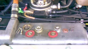

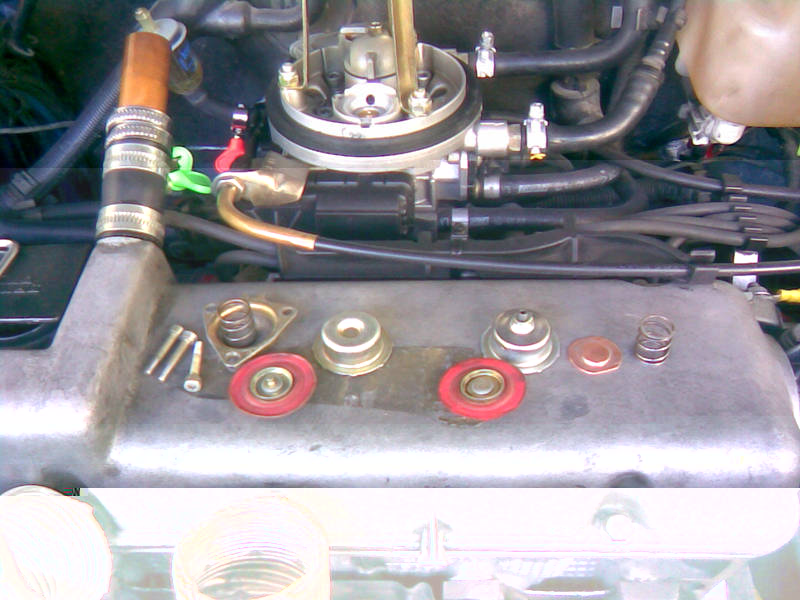

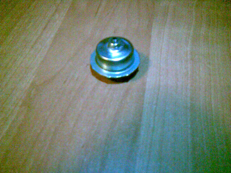

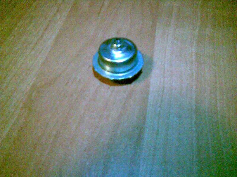

Als erstes hab ich die Kappe runtergeschraubt und von Innen die "Wulst" mit Hammer und Durchschlag nach ausen gedrückt.

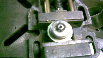

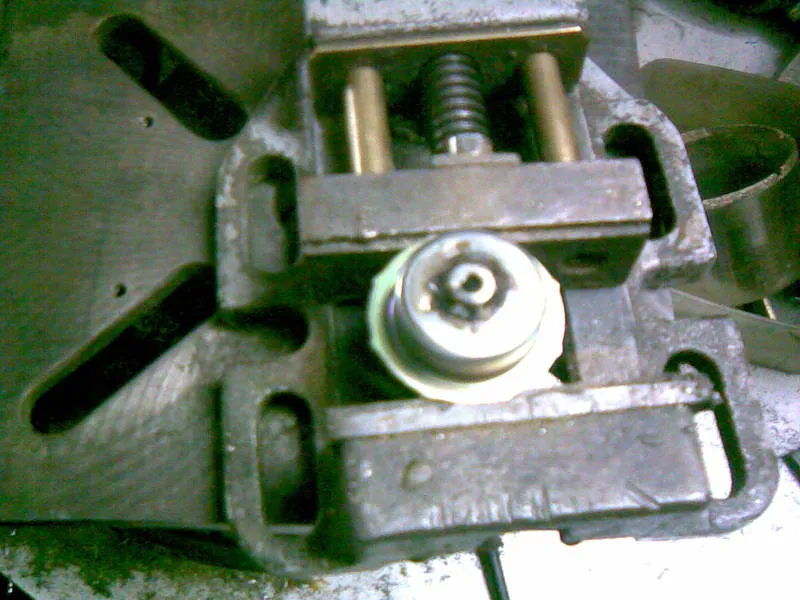

Der nächste Schritt bestand darin dass ich ein 5mm loch mittig in die Kappe gebohrt hab.

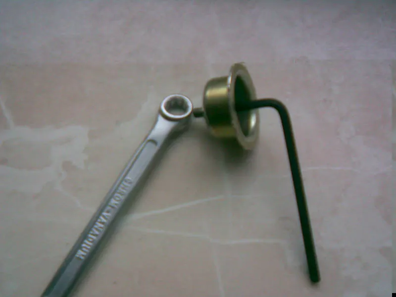

Danach hab ich einen Innensechskant von innen durch das gebohrte Loch gesteckt und eine Einpressmutter aufgeschraubt/eingepresst.

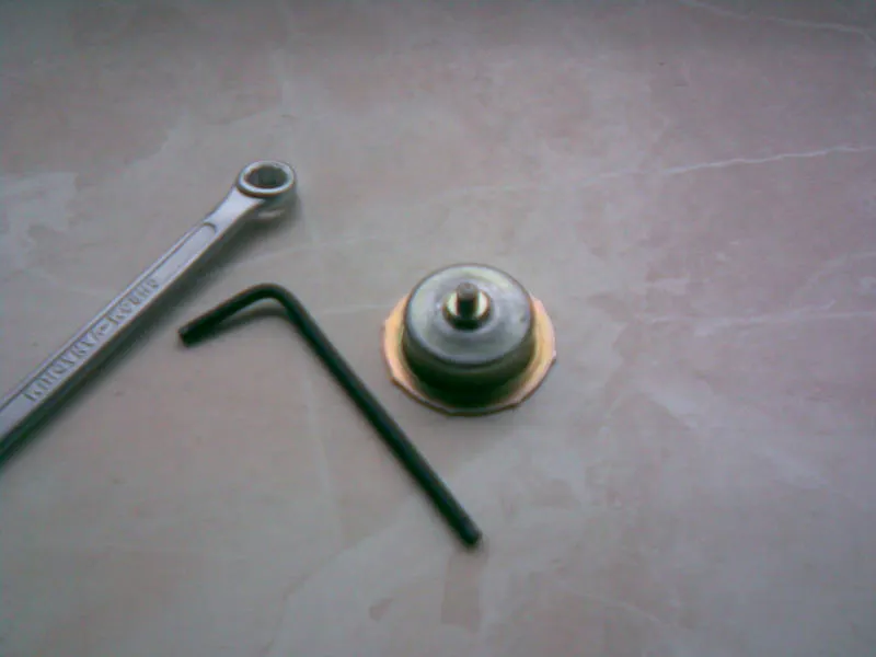

Damit es noch besser hält hab ichs nochmal verlötet.

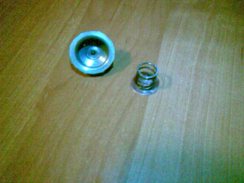

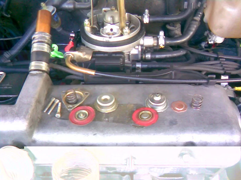

Die Innenplatte besteht aus einem 0,8mm Kupfer, welches einen Ausendurchmesser 22mm hat.
Dazu kommt nochmal eine Platte, die die Aufgabe hat die Feder mittig zu halten und nicht seitlich wegrutscht.
Alles verlötet, geschliffen und gesäubert, noch schnell einen M4 Innensechskant mit Gegenmutter noch besorgt, fertig.
