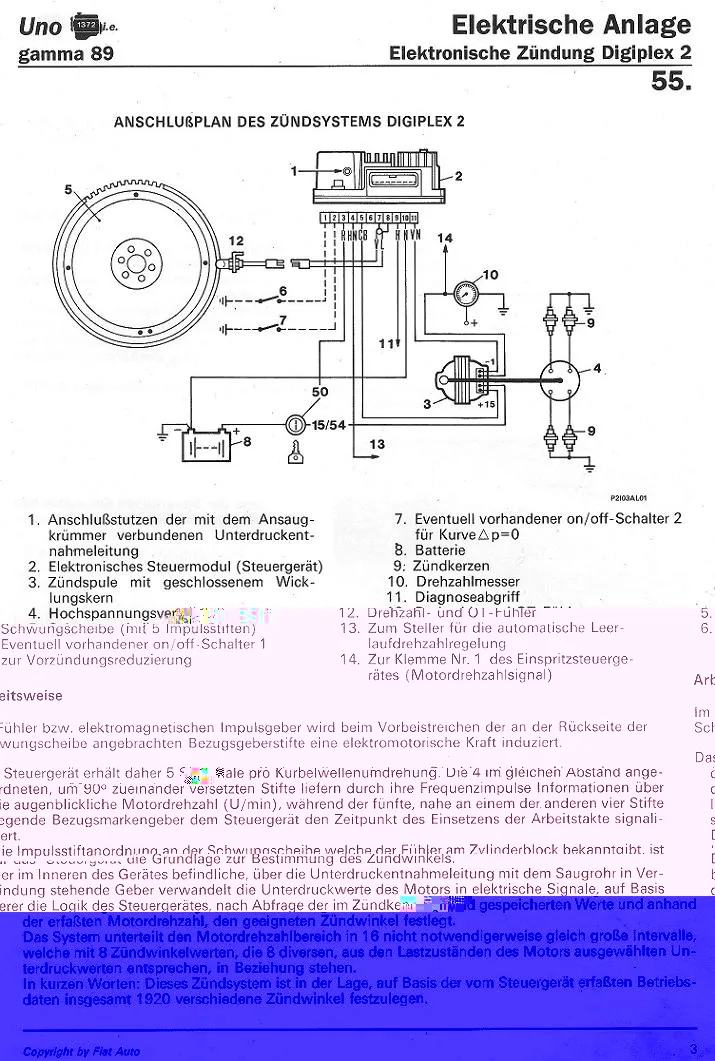

    ich hab da ein kleineres Problem, ich hab hier noch einen Motor samt drumrum von einem Uno 75i.e SPI liegen.
    Nun hab ich auch noch einen X1/9 wo schon mal einer diesen Motortyp eingebaut hat (149C1000) allerdings als Vergaser und mit der alten Unterbrecherzündung...
    Nun will ich da keinen Einspritzer "rück-aufrüsten", aber der avisierte Wechsel auf obenliegenden Verteiler lässt da auch den Wunsch aufkommen, die Digiplex2 aus dem Spendermotor (war ein Mk2) separat zu verbauen - zumal ja schon die Halterung für den OT Geber und die passende Riemenscheibe mit den 4 Nasen verbaut sind.
    Nur finde ich da nun die unterschiedlichsten Daten in meinen WHB und leider keinen wirklich brauchbaren Beschaltungsplan.
    Verbaut ist/war die Digiplex2 MED 434A, die hab ich auch hier.
    Erste Schwierigkeit: Wie schließe ich den Stecker an? Hab da leider keinen eindeutigen Plan gefunden, scheins sind meine WHB da leider nicht vollständig. hat also wer einen einfachen Anschlussplan bzw kann mi jemand einfach die entwirrte Steckerbelegung nennen? Sind da auch Eingangsgrößen dabei, die ich an einem Vergasermotor sonst nicht liefern kann?

  • wenn ich so müde drüberflücht braucht eigentlich nur die zündspule signal von der monojetronic. und da würde ich einfach eine ganz normale zündspule aus nen vergaser nehmen. dann brauchst auch keine monojet.
    pin 3 auf saft, 9+10 auf masse und der rest is eigentlich nur eingang OT geber und ausgang spule. das sollte klappen.

  • Cool, danke Chriss! Damit wird jetzt gleich mal das WHB wieder vervollständigt... Wenn Du irgendwelche fehlseiten hast - sag Bescheid, ggf kann ich mich dann revanchieren...
    Ich hab an meinem Spendermotor als auch an dem verbauten Motor (beides 149C1000) die Riemenscheiben mit 4 Nasen... und nix an der Schwungscheibe, also geh ich mal davon aus, dass die 434 das so kann...
    Zündspule hätte ich die vom Einspritzer genommen...
    das Blatt von Dir jetzt zeigt den identischen Anschluss wie die M539 vom 1372er... wenn das am Kabelstecker genauso ist (muss ich erst nachsehen) dann ist der Anschluss wohl gleich wie beim 1,4er nur eben sitzt der Geber an der Riemenscheibe statt am Schwung... und eben ohne den 5ten Zacken...
    wenn die Kabel jetzt an meiner Box genauso aussehen, dann werd ichs einfach mal anschließen.
    Einzig der Pin 4 kann nicht bedient werden, mangels Leerlaufsteller... Aber da das Signal ja zum LLS geht, lass ich das einfach blind, brauch ich ja am Vergaser nicht.
  • na schau an, belegung das selbe. meß doch mal durch was bei zündung aus pin 4 rauskommt. im zweifelsfall freilassen oder auf masse. mußt ausprobieren bzw. vorher messen.
    zündspule ansteuerung auch eingänge messnen. ich weiß nimmer ob da noch geschaltet + von der monojet kommen mußte.
