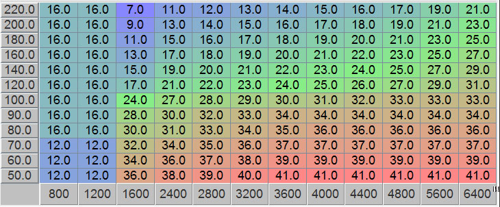

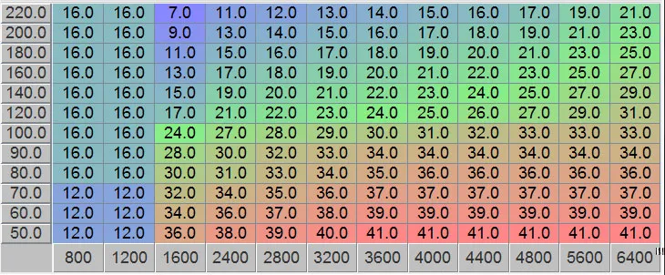

    @Holger, hab dich lange warten lassen, aber jedes mal war was anderes. Sieht teilweise etwas Krank aus, weil die Zündung hinten relativ flach verläuft, aber da merkt man einfach dass da mehr nix bringt.
