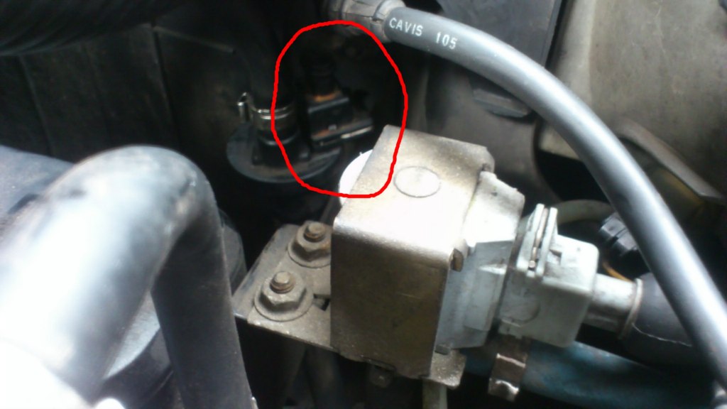

Ja, ich hab das gleiche Problem mit dem Wetter. Ich glaub ich sollte das Steuergerät resetten, weil ab und zu spinnt er doch noch ein wenig. Vielleicht checkt er das nicht ganz das der Sensor wieder ok ist.

Wenn das Wetter sich bessert werd ich den Fühler in Angriff nehmen. -
Update:
Also der Temperatursensor war es nicht.
Es war der Hallgeber, das Teil was auf dem Zündverteiler sitzt, getauscht und seitdem Ruhe.
