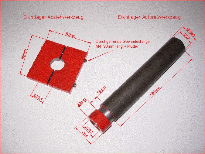

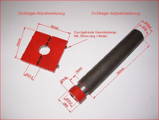

    ich hatte mir entsprechende Adapter angefertigt um das Lager mit hilfe einer Handhebelpresse
    runter und das neue wieder drauf zu pressen.
    Mit einem entsprechend langen Rohr (ein langes zum runter und ein kurzes zum draufpressen)
    müßte es auch gehen.
