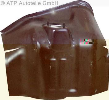

ca. 62,-€ bei: http://www.atp-autoteile.de
sind recht passgenaue klokkerholm-bleche.

Aber mit so einem Ersatzteil wie oben auf dem Bild, ist das doch bestimmt besser zu machen, oder??? -
Habe gerade mit einer Werkstatt telefoniert und die haben mir gesagt, dass wenn alles schief läuft, es maximal vier stunden dauern kann, das Ersatzteil darn zu schweißen. Es kann aber auch sein, sagte er, dass das innerhalb von 1 - 2 Stunden fertig ist! Ist das glaubhaft? Also die Werkstatt genießt eigentlich einen guten Ruf hier in meiner Gegend und kennen sich mit italienischen Fahrzeugen sehr gut aus...

Danke für die vielen Antworten. Ich werde mal dieses Teil bestellen und dann es machen lassen, von einer Werkstatt. Hoffe diese kopletten TEile taugen was...
Werden die eigentlich nur drüber gesetzt oder wie soll ich das verstehen??? -
Des alte kommt wahrscheinlich raus und des neue rein.
