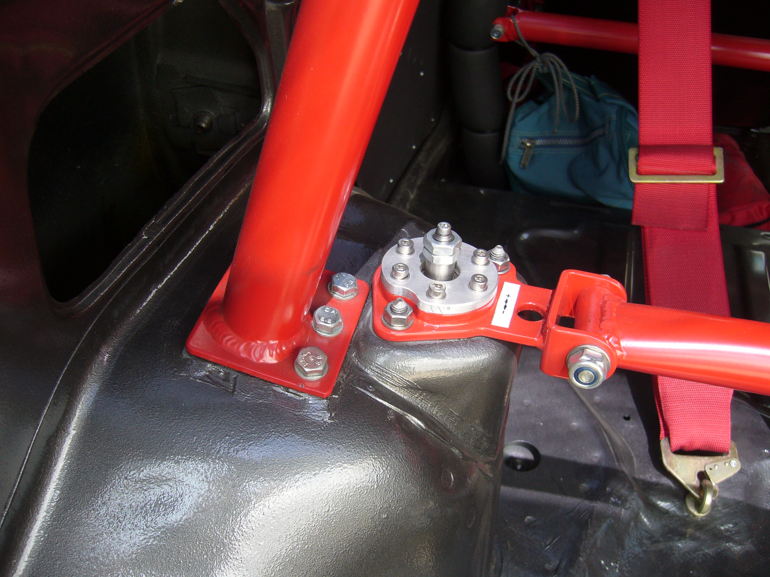

Naja ich hab es mal so angeboten bekommen, dass der Dom nach oben verlängert wird. Daher das Radhaus hinten wird nach oben verlängert, so dass das Domlager weiter oben sitzt.

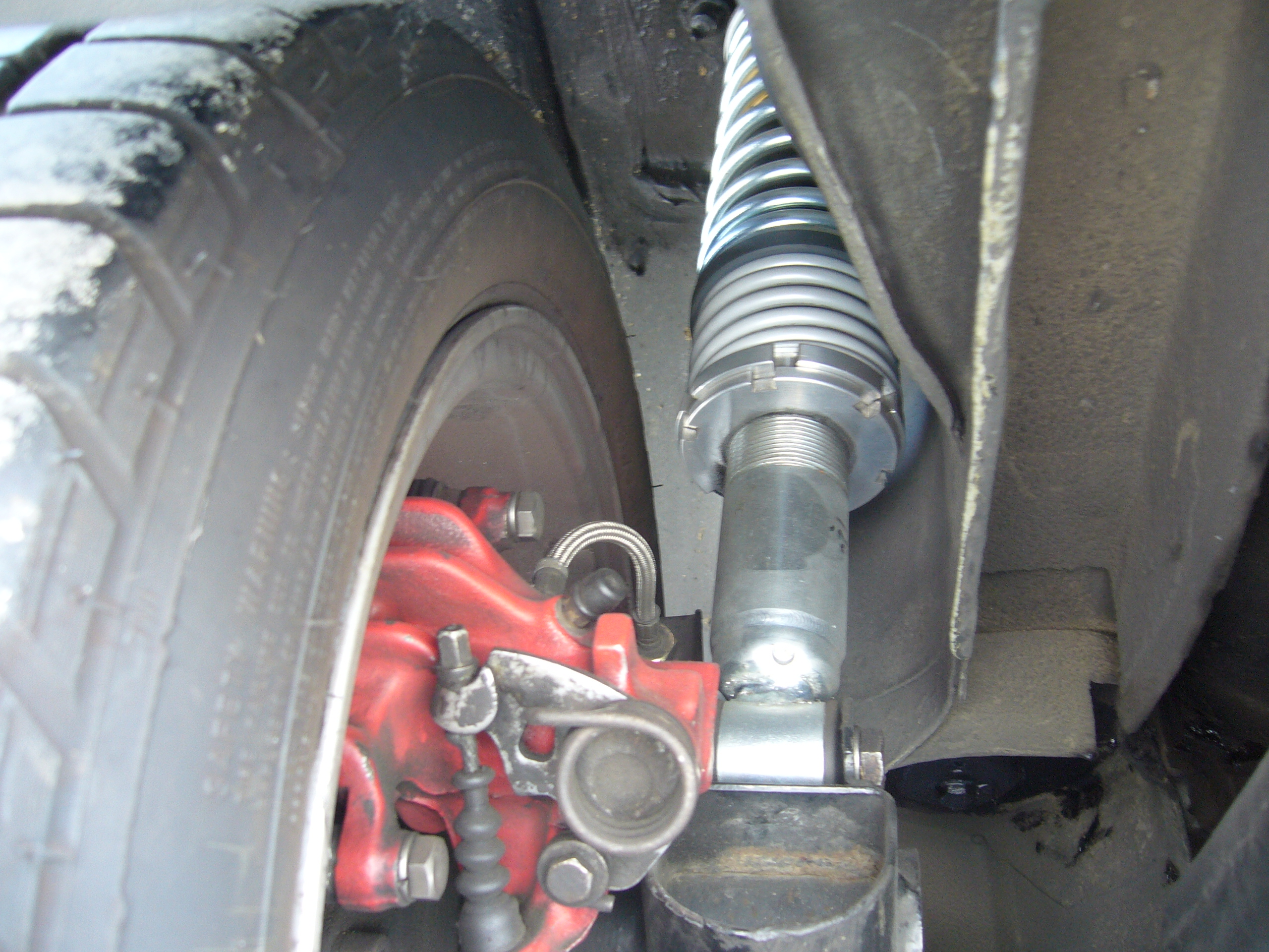

Danke für die Bilder chriss!

Wenn man nicht anfangen und den Dom komplett umbauen muss, kann man sich natürlich auch mal was anderes anschauen. Was für ein Fahrwerk ist denn das auf den Bildern, das von Aigner? Das läge ja Preislich unter dem von K&W, wenn man da ähnliche Garantie hat wäre das ja sogar besser da K&W ja für die HA keine MacPherson-Federbeine sondern Verstellringe auf der HA anbietet.

das auf meinen Bildern ist das Osrav Fahrwerk welches über Aigner vertrieben wird.
preis 2500,-€ inkl den uniballagern, sh. Foto HA Dom.
Am Dom mußt du nix ändern, nur dieses spezialdomlager verbauen was an den originalpunkten verschraubt wird.felgen mit ausreichend ET sind immer notwendig. auch an der VA wenn man
