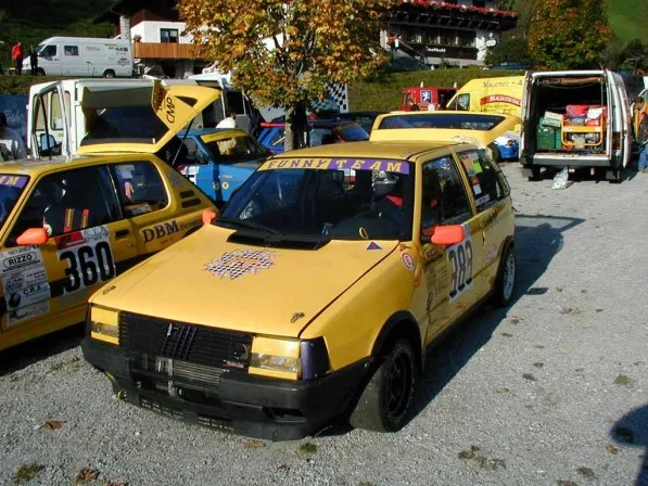

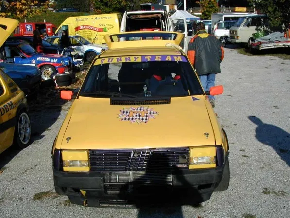

Hier bei einem Rennuno kannst du es sehen.

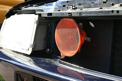

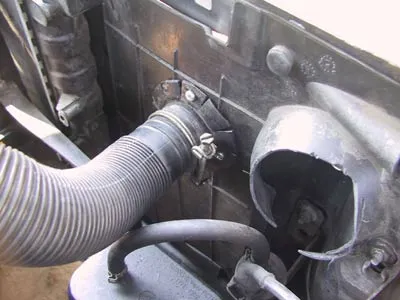

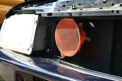

offene luftfilter kosten in der regel eher leistun als sich einbringen, der grund: es wird warme luft aus dem motorraum angesaugt. beim uno ist die luftzufuhr nicht optimal, darum habe ich das ansaugrohr direkt hinter den grill gesetzt und einen trichter davor gebaut. auf diesen sollte man aber noch ein fliegengitter klemmen, da man sonst den luftfilter voller insekten hat.
dieser umbau bringt zwischen 5 und 10km/h mehr endgeschwindigkeit. (zusammen mit K&N luftfilter, ob mit papier auch weis ich nicht, hab beides zusammen gemacht)
