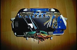

hy zusammen,
mir hat der zufall einen tacho mit DZM für den mk1 in die hände gespielt.
beim genauen betrachten stolpere ich aber über den schwarzen kasten auf der platine?!
war das ein tacho für den betrieb mit trip?
gruss zippo

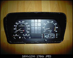

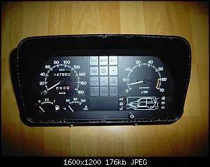

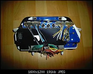

Autocheck?
Deiner ist der mit Check-Panel. Gibt noch einen anderen ohne, siehe Bilder
