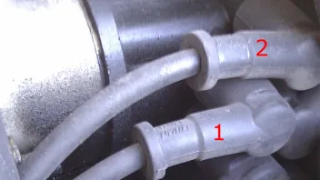

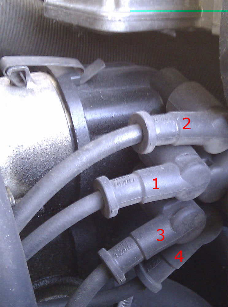

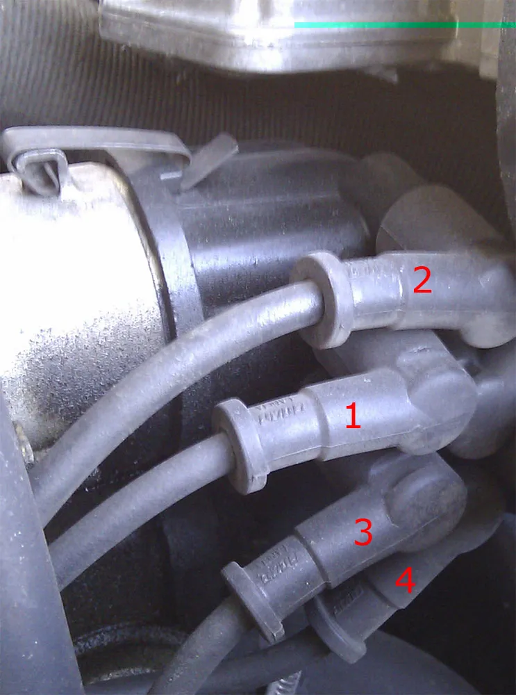

  • Die Angabe am Block stimmt, ist ja auch nicht wirklich kompliziert. Die Nummerierung am Block ist fortlaufend, Zylinder 1 ist auf Zahnriemenseite. Die Zündreihenfolge ist 1-3-4-2, wie eigentlich bei fast allen Reihen-4-Zylinder.
    Ich krame mal ein Bild raus und nummeriere mal die Stecker, dann kannst du es besser anstecken ;)

    klos danke für das bild werd ich am mittwoch mit einem fiatmechaniker machen der mich dann besuchen kommt ........ hoff das der mir weiterhelfen kann
