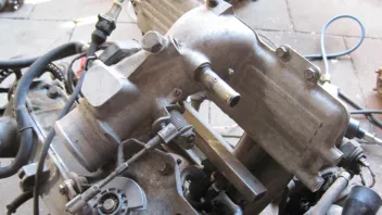

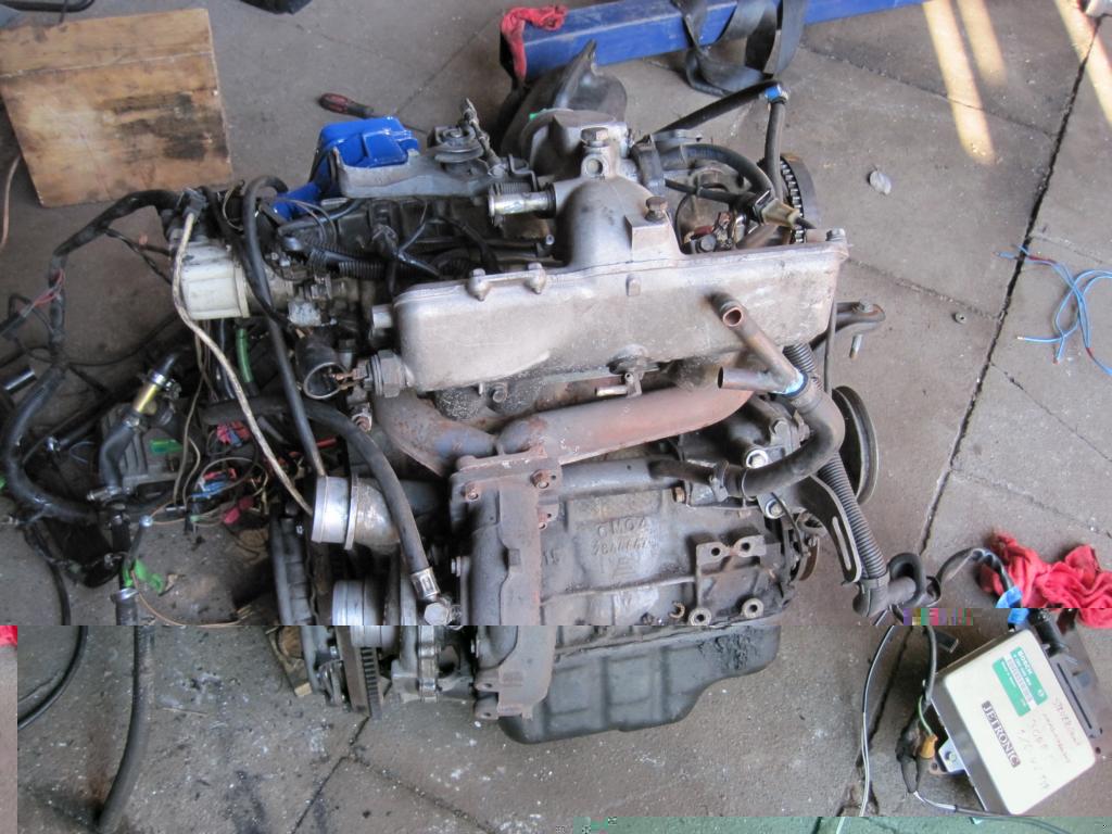

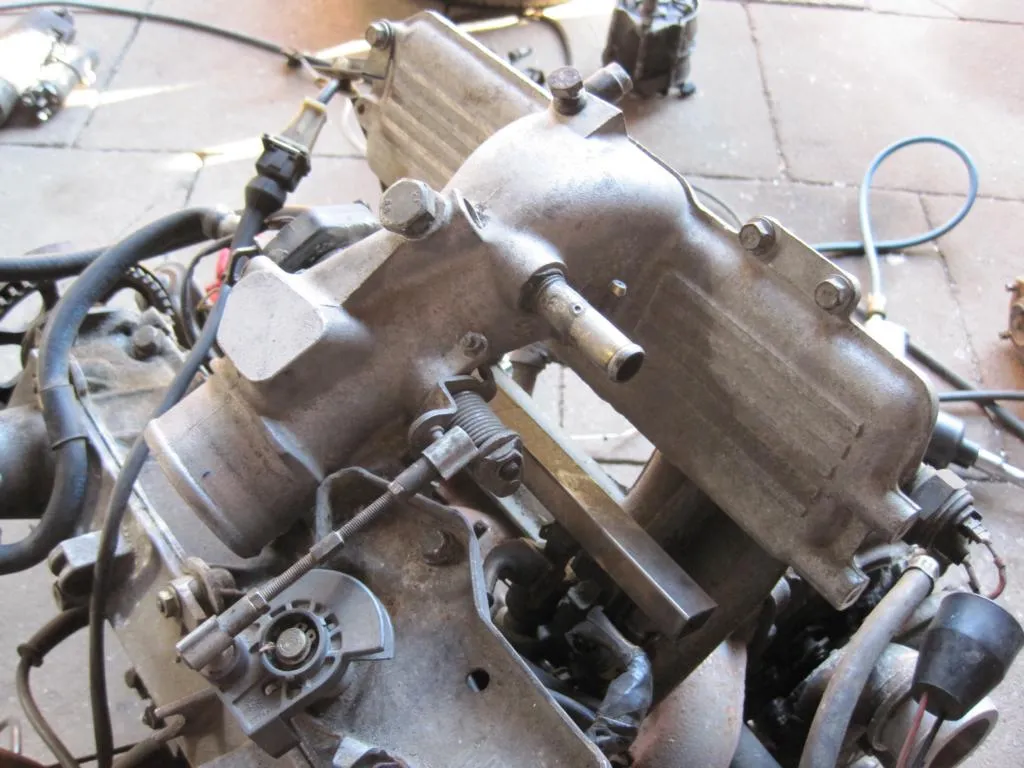

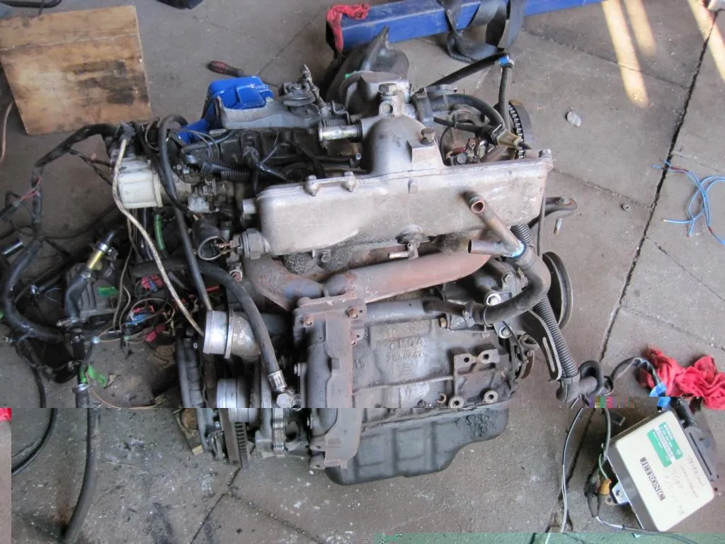

    Ich hatte diesen Uno von 1988 gekauft, soll viel Leistung haben. Der Vorbesitzer hatte leider etwas übermütig alles bis auf Motor und Getriebe rausgerissen(weil er ihn wieder aufbauen wollte,uahhhh!!!). Leider hat er auch die Kabelbäume alle rausgerissen bzw. abgeschnitten. Darüber hinaus fehlen z. B. ladeluftkühler, Verrohrung, ua..
    Natürlich ist an dem Motor vorher schon ordentlich rumgefrickelt worden. Der Lader wurde durch einen selbstgebauten Hybrid ersetzt (mit VAG VTG-Lader), der Gaszug an der Drosselklappe auf die andere Seite versetzt, und verschiedene Fühler eingebaut. Das ganze wurde gekrönt mit einem totalen Wirrwarr an Kabeln, Verbindern und Relais.

  • Wenn du das wieder hinfrickeln willst, dann empfehle ich dir den Schaltplan zu studieren, den bekommst du du du du auf http://www.fiat-uno.com
    Viele Stecker gibt es nicht, aber alle die der Motor Original hat werden auch benötigt.
    Das hat der Motorkabelbaum (nur Zündung und Einspritzung):
    • 3-Polig DK-Schalter
    • 4x 2-Polig Einspritzdüsen
    • 2-Polig Temperaturfühler
    • 2-Polig OT-Geber (Riemenscheibe)
    • 2-Polig Drezahlgeber (Schwungrad)
    • 2-Polig Klopfsensor
    • 7-Polig Zündspule Leistungstreiber
    • 7-Polig Relais Benzinpumpe (schaltet nicht nur Pumpe)
    • 2-Polig Leerlaufsteller (Kaltlaufregler)
    • 5-Polig Luftmengenmesser
    • 2-Polig + 1 Polig Lambdasonde (da Grüne Microplex, war es ein G-Kat Modell)
    Dann natürlich die zwei großen Stecker für Microplex und Jetronic, sowie diverse Verbinder z.b. für die Stromversorgung etc plus dem was ich event. noch vergessen habe ;)
    Event. wäre es auch für dich interessant, dir eine frei programmierbare Einspritzungs-/Zündsteuerung zu holen und einen neuen Kabelbaum zu bauen. Der Motor scheint ja sowieso nicht mehr original zu sein, wobei der VTG Lader vermutlich eh das größte Problem sein sollte.

    Also ich würde den Motor zerlegen. Ölzulauf aussenherum, GT Ansaugbrücke. Da riecht nach nem Bastelmotor.
    Ein Umstieg direkt auf freie Spritze dürfte vielleicht sogar die bessere Alternative sein. Jenachdem wie lang du freude haben willst. Oder ob nur ein Rennen und dann alles in den Schrott,
  • ...was sagen die profis... für mich ist das kein uno-motor...
  • Es ist ziemlich sicher schon mal ein 128er Block, einige markante Merkmale sind ja schon klar zu erkennen (Halterung Achswelle, Wasserpumpe). Was ich nicht sehe ist wohl die Bohrung für den Ölzulauf zum Lader, also wäre es schon mal kein 1.3er oder 1.4er Turbo Block. Deckel der Nockenwelle schaut nicht nach Racing aus, aber auch nicht nach 1.3er Turbo (Ölfüllstutzen ist ziemlich lang).

    Der Zylinderkopf ist von einem 1,6 Tipo/Tempra.
    Wenigstens der Deckel der Ansaugbrücke mit Einlaß ist vom Punto.
    Zum Block habe ich nichts gefunden. Er hat die Nr. 7644447

  • Den X1/9 gab es mit 75er Motor wie im Uno, aber ohne Kat. Du hast mal da die Turbokatelektronik dran. Der Schlauch am Lader ist scheinbar für Öl von vorne, mußt Du gucken. Kabel mußt Du mit Turbo vergleichen/durchmessen. Bei mir in der Nähe war mal einer, der seinen X1/9 auf 1,5er Turbo umbauen wollte, leider hat er sich später nicht mehr gemeldet und ich habe daher seit Jahren keinen Kontakt mehr zu ihm. Wenn er da noch was macht, dann ist er sicher in einem X1/9 Forum dabei. Der war aus der Nähe von Saarburg, evtl. Trassem, weiß ich jetzt nicht mehr genau.
