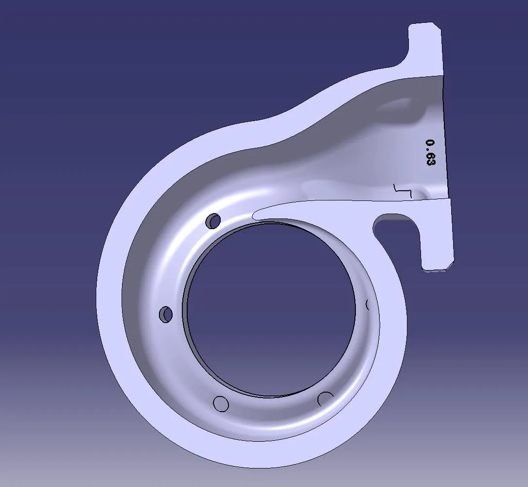

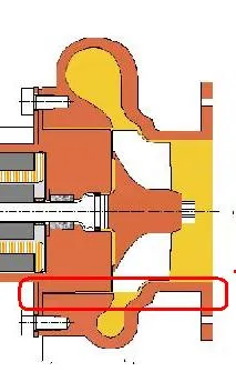

  • Und ich sage die wo dein Problem liegt.
    Warte ab, der Lader ist schrott.
    Ich hatte auch so ein Lader, da fehlt im Abgasgehäuse ein Leitring.
    Meiner brachte auch nur 0,4bar. Ein Bekannter von mir hat sich auch das Ding gekauft, der "Zufall" will es, das Ding war auch fertig....
    Denke mal an mich, wenn du nichts mehr findest.
    Ich hatte dann sogar die Wastegate abgeklemmt und mit einem Kabelbinder befestigt, alles hat nicht geholfen.
    Da bin ich mal gespannt...

  • Leitring?
    Lader von Angelo oder irgendein Lader?
    Das Öl im Auspuff kann schon den KAT kaputt machen und dann kommt kein Druck mehr.
    Soll er erstmal seinen Kram prüfen.
