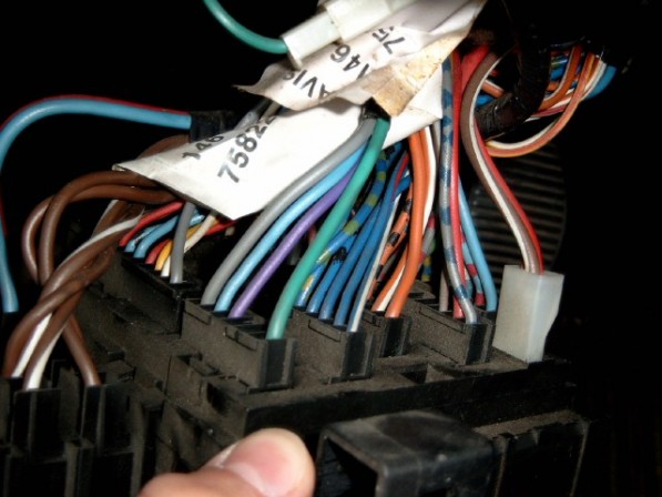

    hat der Einser Uno sowas revolutionäres wie ein Zündungsplus, das schon liegt? Wenn nein, könnte mir jemand beschreiben (Fotos?), wo ich da ne Strippe her ziehen könnte?
    Möchte mir nämlich jetzt mal ein gescheites Radio kaufen und da wäre sowas wie ein Zündungsplus schon ganz pratisch
    Noch eine Frage: Stundenplus... Wird sowas am Radio geregelt, oder kommt das von der Autoelektronik, wenn das Auto sowas hat?
    Danke,
    Rubb

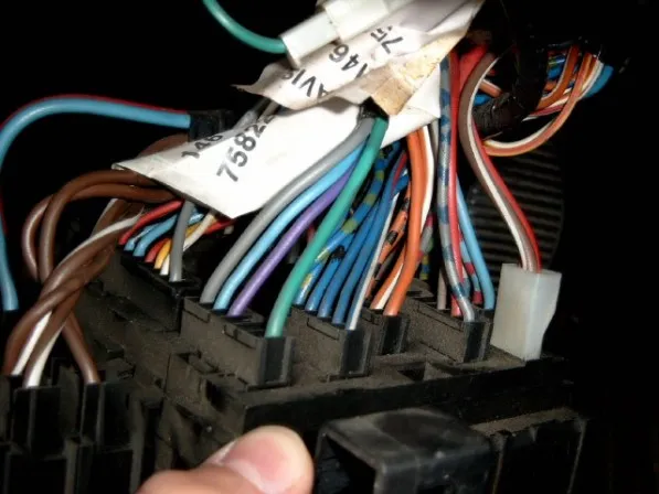

  • okay Sicherungskasten klingt gut. Wo kommt da das Zündungsplus an? das dicke Rote?
  • Geh direkt an's Zündschloß oder an Zigerattenanzünder falls dein Uno das hat. Dann nimmste Multimeter und schaust wo 12V sind wenn Zündung ein und wo weg wenn Zündung aus, findest du ganz schnell :)
