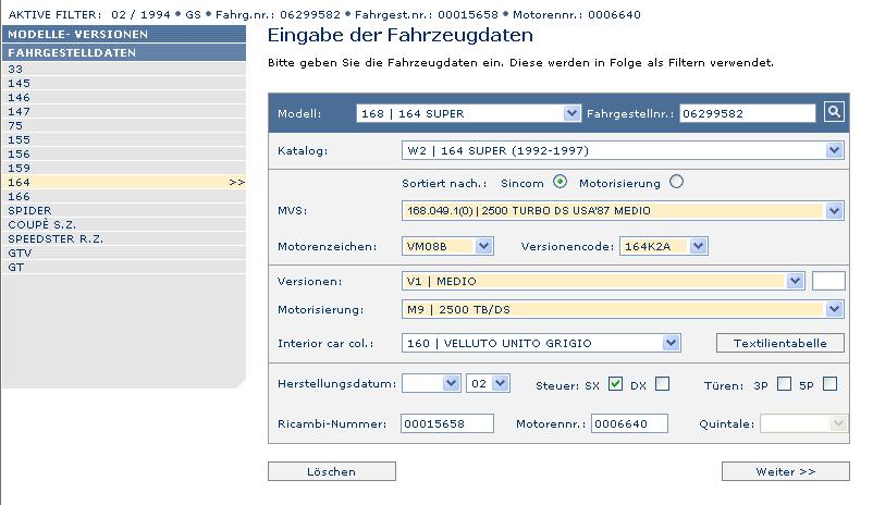

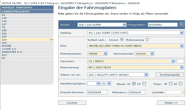

Hier die FIN von dem Wagen: ZAR 16400006299582
Wer kann was besorgen?
die fahrgestellnummer scheint falsch zu sein
wenn die teilenummer 60507794 stimmt kann ich es bestellen und wäre morgen da. kostet aber rund 90 stutz plus versand nach de. sind dann ca, 75 euro
Ich lass Heme nen Foto machen...
75 Euro wären okay... Hauptsache es gibt noch was.
Direkt über FIAT/Alfa? Weil im Eper steht das Ding als gestrichen drin.
ne über meinen händler.
Also ePer kennt die Nummer... hab gerade keine Zeit nach der Thermostat Nummer zu suchen...
