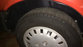

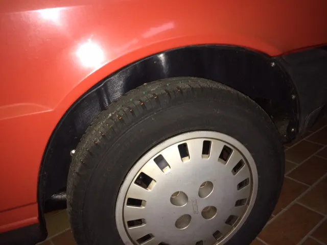

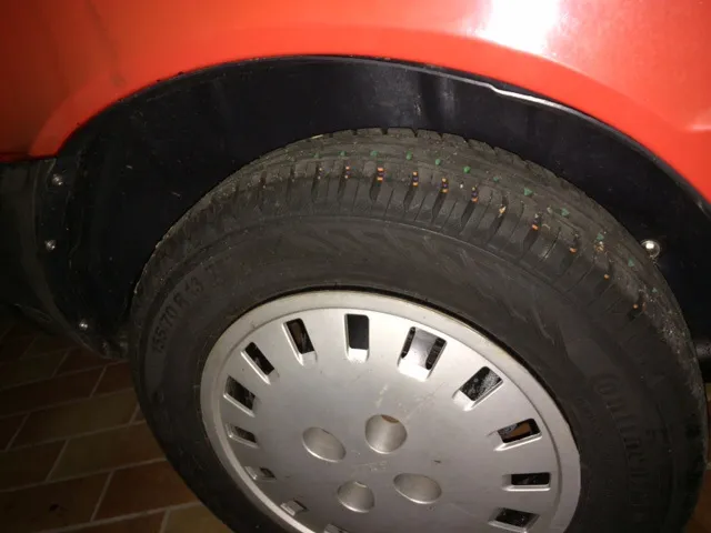

Um die 35 € inkl. Versand für beide Radhausschalen hinten. Eingehangen. Mit VA Schrauben befestigt. Dauerte für beide ca. 20 Minuten.
Vorher natürlich alles gereinigt. Geschweißt. Und versiegelt.

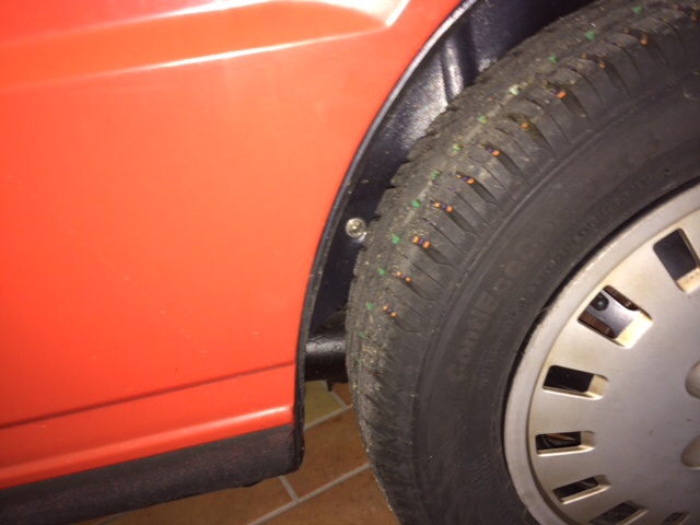

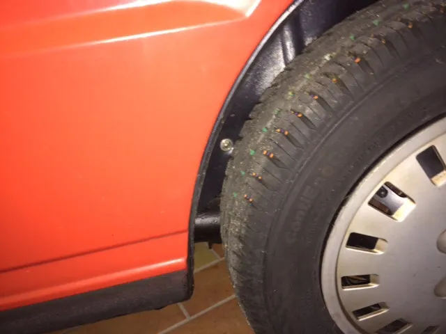

VA-Schrauben ins Karosserieblech? Oder wie befestigt?
Hinten drei VA Schrauben in die Stoßstange. Und unten eine VA Bohrschraube in die Karosserie. Bohrloch versiegelt.
E300TD
hast du Bilder ?
Man bringt VA nicht mit Stahl in Kontakt (Tags: Elektrochemische Reihe und Kontaktkorrosion).
Wenn es eine selbstbohrende Schraube ist, wird es trotz Versiegelung höchstwahrscheinlich Kontakt (trotz Versiegelung) geben.
Man nimmt immer verzinkte Schrauben (Opferanode), oder wenn es rostfreie Schrauben sein sollen, dann eine Isolierung durch Spreizniete aus Kunststoff, dann fällt das Bohrloch halt größer aus.Es ist zwar keine highspeed-Korrosion aber irgendwann ist das Ausmaß groß genug.
Korrosionsgeschwindigkeit ist abhängig von den Umwelteinflüssen.
Moin. Das mit den VA Schrauben sehe ich nicht so eng. Da hat auch beim 124 und 201 in 11 Jahren nie etwas gegammelt. Außerdem steht der Uno in der Halle. Und es wurde mit viel Fett gearbeitet.
